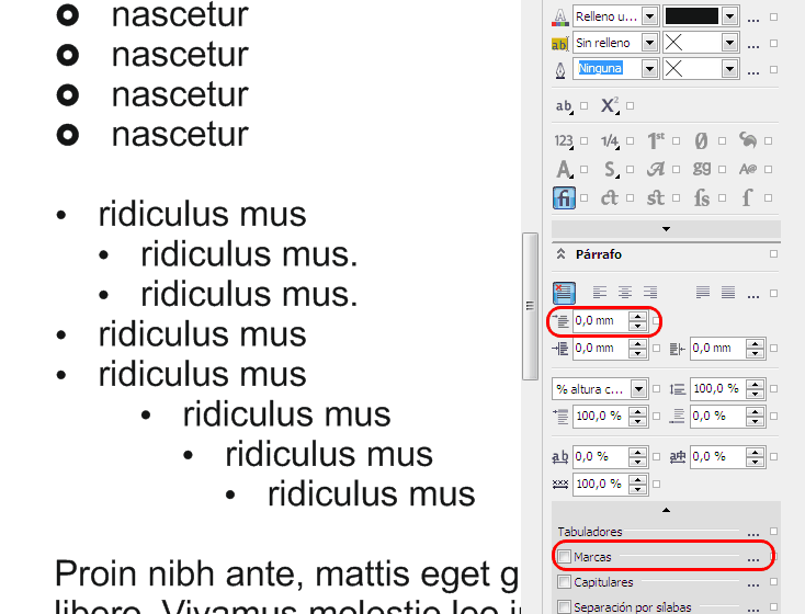

Hola. Bueno, listas numeradas no se pueden hacer directamente en CorelDRAW, solamente copiando y pegando desde Word una lista ya numerada. En cuanto a las listas sin números, o Marcas como las llama CorelDRAW, sí se puede hacer desde la barra de Propiedades de Texto o la ventana acoplable del mismo nombre, incluso se puede crear sangría para hacer sublistas, como en la imagen de ejemplo, donde se ha sangrado usando el campo Sangría de la primera línea. Esto se aplica solo al texto de párrafo.
No he oído de ninguna macro que lo pueda hacer.
