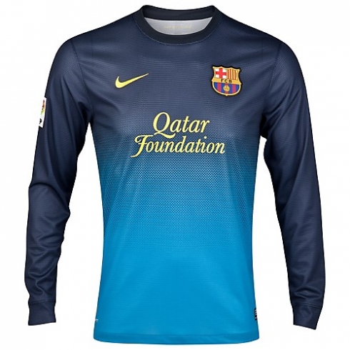

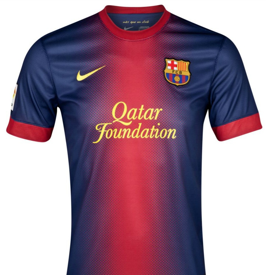

Hola saludos a todos los amigos de este gran foro, les comento, tengo un deportivo y realizo sublimación con plotter 9700, y necesito hacer un diseño de las camisetas del BARCELONA DE ESPAÑA,
De antemano muchas gracias por la inf.!! que me puedan brindar de verdad la necesito lo mas pronto posible necesito hacer estos diseños

bueno amigo si haces el dibujo de la camiseta y luego aplicas un degradadado de 2 colores azul oscuro y rojo te sale la primera camiseta luego de azul proceso a azul oscuro la segunda los logos de barcelona club los puedes conseguir en vectores en www.brandsoftheworld.com asi como el de nike tambien la fuente de los textos no la he buscado pero en www.dafont.com puedes encontrarla sino la tienes en tu sistema.

El degradado lo puedo hacer, pero el efecto de degradado en punto que tiene la camiseta observa bien y date cuenta que hay un efecto de punto eso quiero saber como lo realizo!!Gracias

bueno para hacer el efecto de degradado en circulitos debes convertir el diseño a mapa de bits luego usar en el menu mapa de bits/ TRANSFORMACION DE COLOR/MEDIOS TONOS luego elijes el color que va a ser la trama de circulitos y listo....espero te sirva

Estoy seguro de que habrá una macro o un sistema mejor.
En el CDR adjunto te doy una idea para hacerlo en vectorial, .
Es algo laborioso pero menos de lo que parece, es cuestión de "organizarse".

Un detalle que se me pasó por alto:
En la nueva versión que adjunto verás un objeto amarillo que hay que rellenar de azul para que se vean los agujeros entre círculos. En la primera quedaba detrás y eran en rojo.

GRACIAS A TODOS DE VERDAD LO PUDE HACER MIL GRACIAS Q DIOS LOS BENDIGA!!!
