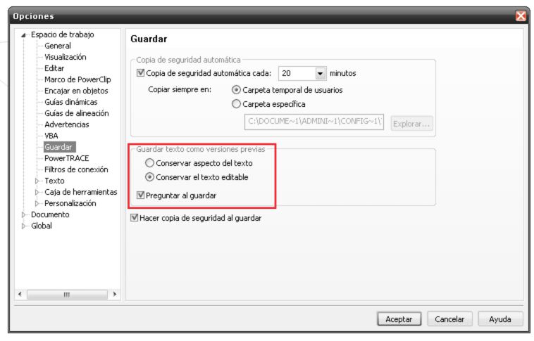

Nunca me ha pasado, pero intenta por este lado
texto.jpg [50.09KiB |Visto 5040 veces ]

Tal lo estes guardando como X5 convirtiendo a curvas al guardar.

Hola, la opción de guardar está en texto editable, y al guardar no utilizo el trazado de texto. Lo más raro es que hoy cuando he abierto un archivo que hice ayer me lo ha hecho con algunos textos y con otros no. Al principio lo note en archivos en los que trazaba todos los textos del documento pero pensé que lo había echo yo sin querer (en realidad no me lo terminaba de creer) y lo pase por alto. Pero ahora estoy totalmente seguro de no haberlas trazado en ningún momento.
