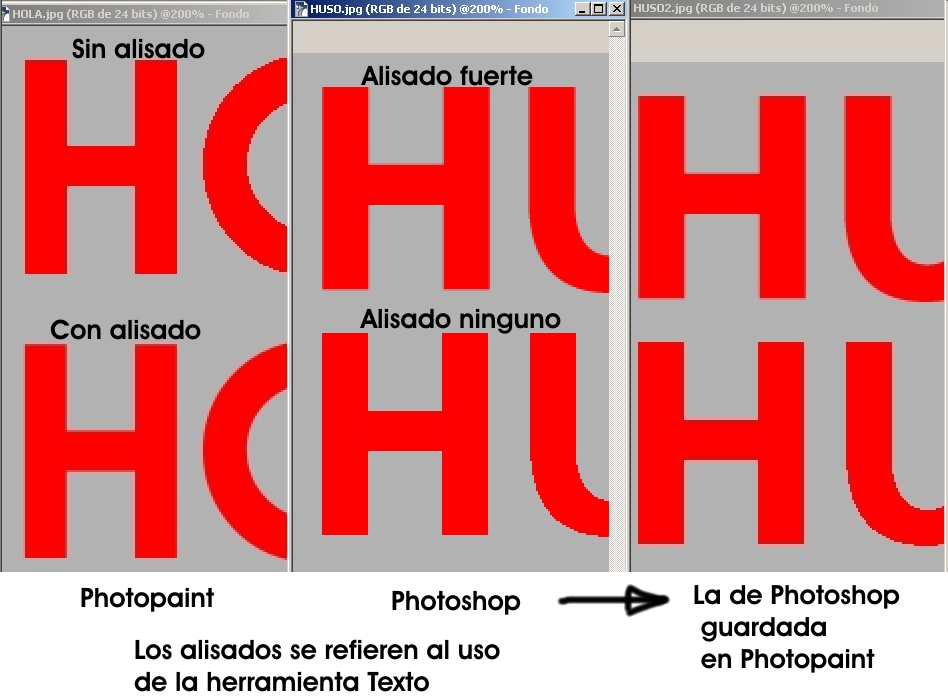

Permitidme que aporte algo más a este tema con una prueba.
Izquierda: Photopaint 12, dos textos sin y con botón "Alisado", guardado JPG máxima calidad.
Centro: Photoshop CS4, dos textos con alisado "fuerte" y "ninguno", guardado JPG máxima calidad.
Derecha: La del centro (Photoshop) abierta en Photopaint y guardada en Photopaint JPG máxima calidad.
La prueba: una vez montada en Photopaint guardada JPG máxima calidad (esta última operación distorsiona algo el resultado pero siguen viéndose diferencias).
Veo que el rojo (R255,G0,B0) no cambia pero sí que se "distorsionan" los bordes con colores extraños, más en Photopaint que en Photoshop. El fondo es siempre el mismo gris (R178,G178,B178).

Comparación.jpg [193.59KiB |Visto 7870 veces ]

Ariel, no me queda bien claro si el problema que expone "rotski" es con el relleno o con los bordes. con el cuentagotas, capturando su imagen, se detecta variación en el centro rojo de hasta +/- R240, G5, B5
Sin embargo en las pruebas que yo hice el rojo permanece inalterable R255, sólo es en los bordes donde hay distorsiones y menores que en la captura de "rotski".
Como ya sabes no soy experto y me he limitado a hacer las pruebas.
