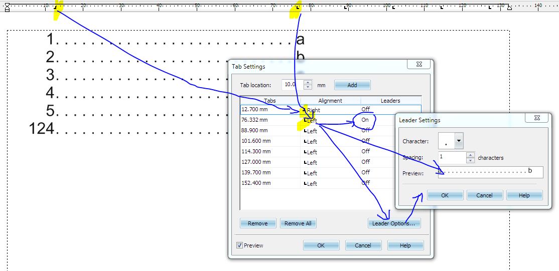

MensajePublicado:Jue, 23 Abr 2009, 22:00
Menu Texto / Tabuladores / opciones de caracter guía,
creas un tabulador y le asignas un carácter (puntos, líneas, etc)

MensajePublicado:Sab, 16 May 2009, 09:29
Lo primero es, naturalmente, tener el texto separado por tabuladores. Si viene de Excel u otro programa similar no hay problema, sino lo puedes hacer tú mismo a medida que escribes: Juan (Tabulado) 2008 (Tabulado) 001 (Enter) Pablo (Tabulado) 2007 (Tabulado) 002, etc.
Una vez que ajustas los tabuladores en su sitio adecuado (alineados a la derecha, a la izquierda, etc, de acuerdo a tu gusto o al trabajo), dentro del menu Menu Texto / Tabuladores, haces click en el boton "opciones de caracter guía" y eliges que sean puntos, guiones, o lo que desees, y listo, completará el tabulado seleccionado con el caracter que hayas elegido. Como es texto, puedes cambiar el tipo de letra, tamaño, grosor y demás.

Captura.JPG [87.71KiB |Visto 10821 veces ]

MensajePublicado:Jue, 07 Jun 2012, 17:13
aqui va en X4, como en tu perfil indica que usas X6 te lo habia pasado e esa version
el hecho que quede alineado o no depende del tabulado. Debes agregar un tabulado en el sitio que desee para crear cada "columna"

MensajePublicado:Jue, 07 Jun 2012, 17:38
Perfecto ahora he comprendido el funcionamiento !!! Menudo ahorro de tiempo...
Aunque salgan muchas tabulaciones, solamente hay que activar una, la que tu quieras usar.
A esa activación le asigna la medida que sea y te tabula todo con esa medida sin más. Yo me lie al ver tantas tabulaciones (a mi en mi corel me salía unas 8 o así).
