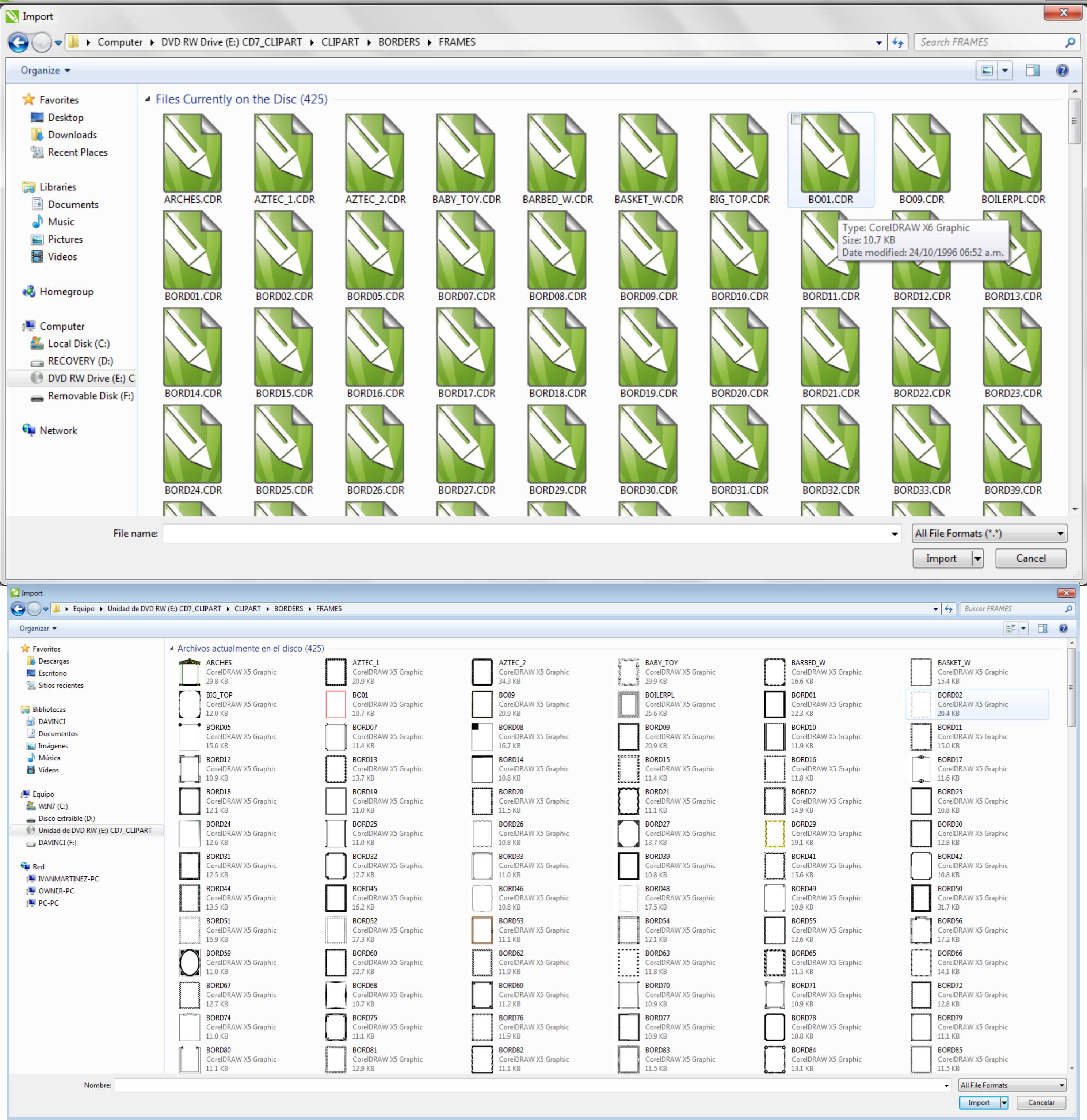

Respecto al scanner, en la mayoria de modelos puedes usar el controlador de 32 bits. Pero si actualizs al 6.1 tienes mas opciones de compatibilidad y controladores de scanner. Si no puedes ver los cliart con corelConnect, prueba a instalar nuevamente el CorelShellExtension (la visualizacion de archivos depende de Windows, se instala y desinstala en el panel de control).

No entiendo a que te refieres. Con CorelConnect puedes ver cualquier carpeta, sea en el disco duro, en CD/DVD e incluso en sitios web. No necesitas pasarlos a ninguna parte.
los cliparts que ocupo son de cuando corel se dignaba a venderte el programa con libro de cliparts mas los CD de ellos. son de la version de corel draw 7 los clipart q tengo en uso diario. con ninguna de las versiones anteriones de corel habia tenido este problema. Sera que con el nuevo upgrade de X6.1 este problema se soluciono.????
El problema que tienes no es de CorelDRAW sino de Windows de 64 bits, pues con la version de 32 bits no hay problema alguno. Pero como te dije, puedes ir a la carpeta Setup de CorelDRAW y alli buscar el archivo ShellExt.msi y le das ejecutar. Eso debe instalarte la extension para previsualizar archivos. Si ya tuviste instalado X5 puedes usar la de X5 que es igual

para que me entiendan mejor les muestro una imagen del conflicto que crea Corel Draw X6 con los cliparts.
La imagen de arriba es Corel Draw X6 y como se ven los cliparts. la imagen de abajo es Corel Draw X5 donde los
cliparts se ven bien.......!!!
