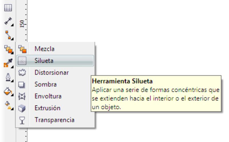

De acuerdo a lo que entendí, seria la Herramienta Silueta interactiva,, que puede ser hacia dentro o hacia afuera, uno o varias veces
silueta.jpg [44.66KiB |Visto 5582 veces ]

¡Perfecto, Ariel! Asi que se llama Silueta Interactiva...
¡tan simple como eso!
