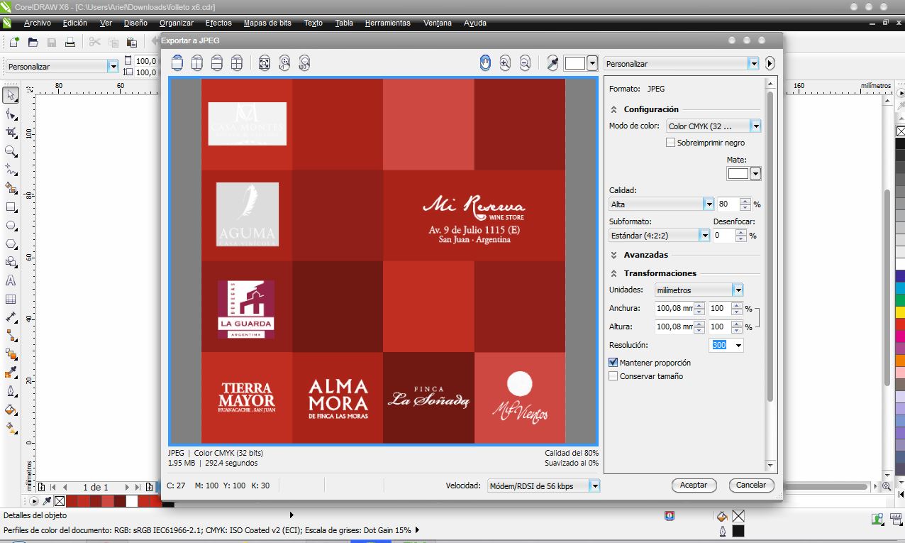

Si activas "Colores de prueba" se ven las transparencias en modo pantalla con el fondo gris, tal como las muestras al exportar. Si corriges el archivo, se ve bien y sale bien.

Guardé tu archivo para X6 y lo abrí, para mostrarte que si está activa la opcion "colores de prueba" sí lo muestra con el error y si no está activa la opción no lo muestra. Lo mismo ocurre si lo exportas como JPG.

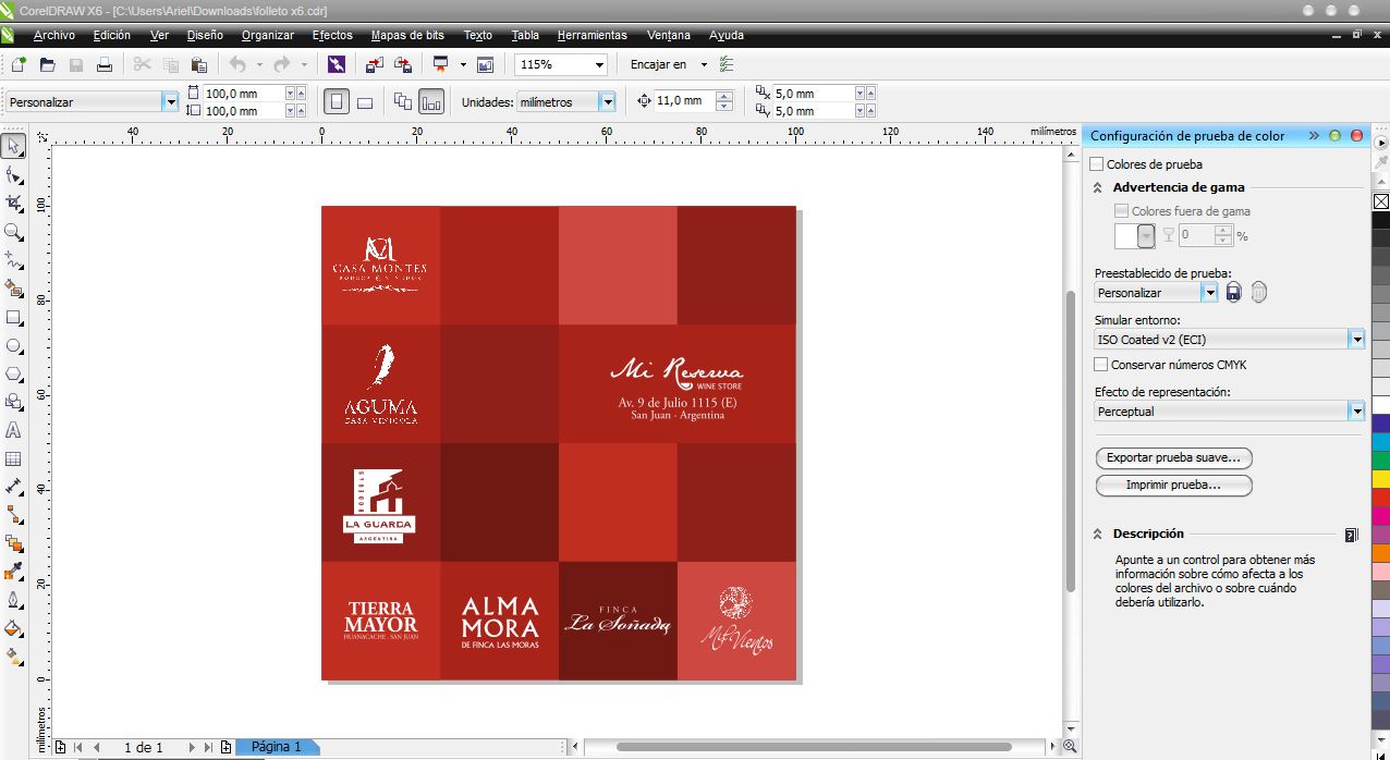

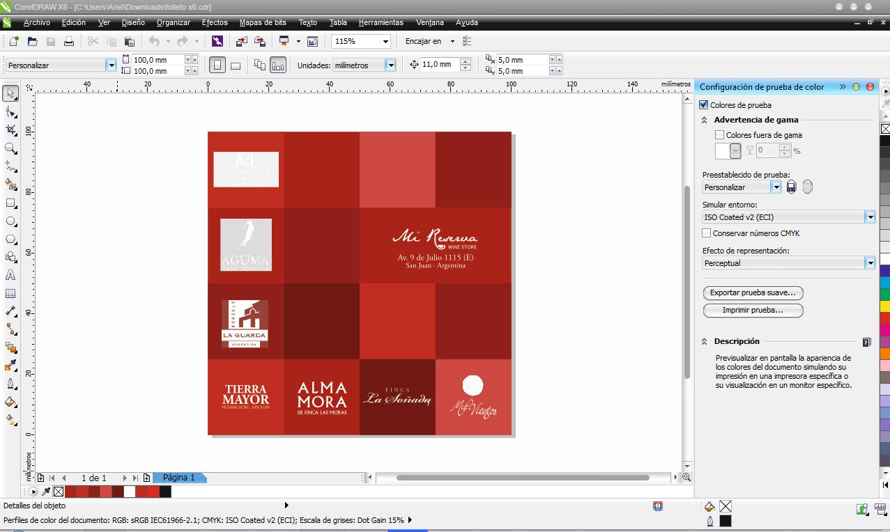

Quiero aclararte que en mi caso no se trata de defender el programa, ni la empresa, ni nada por el estilo. Por el contrario, yo trabajo como "cazador de errores" ya que dedico bastante tiempo a encontrar errores o problemas y reportarlos. Pero precisamente por esa razón es que intento establecer cuando es que el programa no funciona bien, o si hay cosas que en X6 funcionaban bien y en X7 no. Si no entendí mal (que puede suceder, nadie es perfecto), dices que en X6 ese mismo efecto o archivo debería verse bien y exportarse bien como CMYK. Pero hice la prueba, y es igual que en X7: se ve mal y se exporta igual que como se ve. Te adjunto capturas de pantalla. El tema no es "quién tiene la razón" o la ultima palabra. Lo que trato de hacer es averiguar si sucede en ambos por igual o diferente, y en caso de que algo no funcione bien, tratar de recopilar toda la información posible para mandarle un mensaje a Corel. Como este foro no me permite adjuntar muchos archivos, los voy poniendo de a poco. Aqui las capturas de X6
preview.JPG [137.98KiB |Visto 11112 veces ]
x6 con.JPG [130.34KiB |Visto 11112 veces ]

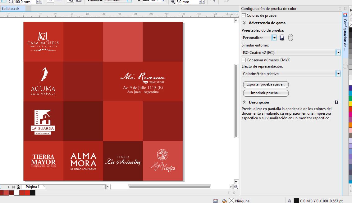

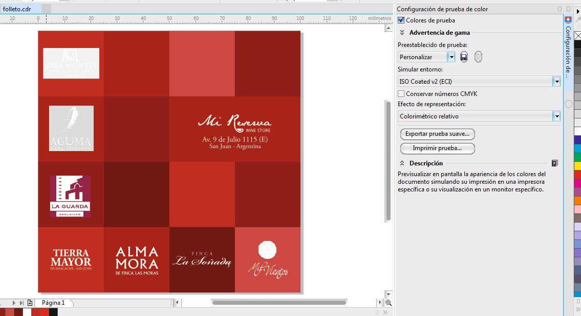

Y aqui las capturas de pantalla de X7. Como veras, el problema es igual. Claro que quizá tu pienses "¿por que debo activar esa opcion? ¿no debería mostrarlo siempre?" En realidad, si se trabaja con CMYK esa opcion deberia estar activada siempre. Es algo similar a lo que ocurre con las sobreimpresiones. Si escribes un texto amarillo sobre fondo azul y eliges sobreimprimir el amarillo, saldrá impreso verde. Pero hasta que no se activa la opcion de "Simular sobreimpresiones" en el menu ver, no se aprecia el efecto y se ve el texto amarillo. Al activarse, lo muestra en verde. como va a salir. Nuevamente, alguien puede pensar "¿no debería mostrarlo siempre?". Bueno, quizá esa pregunta habria que hacerse al equipo de programadores o a los directivos.

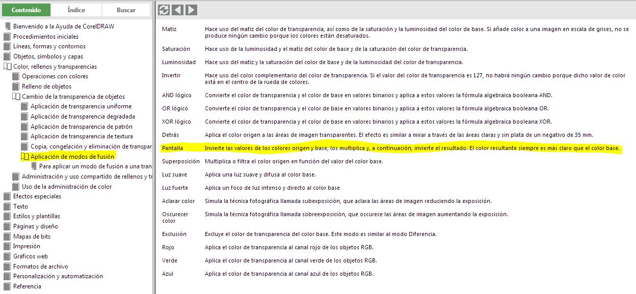

El punto siguiente, por lo tanto, es saber si programa funciona bien o mal. Es decir, si hace el efecto que debe hacer, y si sale impreso como debe. Es obvio que aplicar un lente en modo Pantalla no es la mejor forma de lograr una imagen con fondo transparente, pero en caso de dudas puedes leer la ayuda de CorelDRAW (o de otro programa que utilice el mismo efecto). Por tanto, parece que el efecto está siendo aplicado como debe ser
help.JPG [158.53KiB |Visto 11111 veces ]
x7 con.JPG [86.58KiB |Visto 11111 veces ]
x7 sin.JPG [96.61KiB |Visto 11111 veces ]
