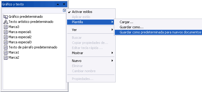

Lo de los estilos lo puedes solucionar manteniendo los indispensables. Predeterminadamente son los que se ven en la imagen, obviamente no debes borrar los '...predeterminado'. Luego guardas 'como predeteminada para nuevos documentos.'

Si lo se eso que me has puesto lo tengo echo a partir de ahora pero en archivos pasados (+ de 10 años de archivos) pues la verdad quería dejarlos limpios y no ir abriendo uno a uno que ya sabes lo que eso me supondría :/
