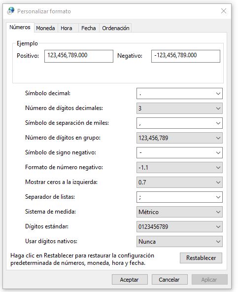

como tienes configurado el punto decimal en Windows? puedes poner capturas de pantalla?
MensajePublicado:Mié, 15 Ago 2018, 16:44
MensajePublicado:Mié, 15 Ago 2018, 18:34
El primero (simbolo decimal) debe ser un punto y el tercero (separacion de miles) debe ser una coma
Captura.JPG [57.72KiB |Visto 28671 veces ]
