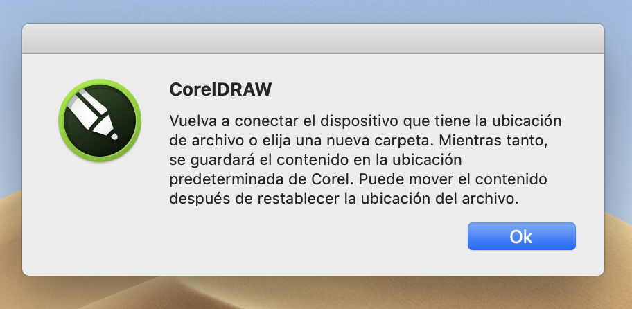

Buenas a todos, haber si me podéis ayudar!!!. Instalé la versión 2019 para mac y hasta ahí sin problemas. Pero cuando arranco el programa me sale un mensaje relacionado con la ubicación de carpetas, y automáticamente se me cierra. Y así siempre, sin poder acceder al programa.Necesito soluciones por favor. Millones de gracias.
Captura de pantalla 2019-08-29 a las 13.28.27.png [275.3KiB |Visto 7501 veces ]

Saludos.
Preferencias/Global/Ubicaciones de Archivo/Restablecer
MensajePublicado:Dom, 23 Ene 2022, 18:01
Hola, mi amigo lo que pasa es que borraste la ubicación predeterminada de ubicaciones de Corel, debes de Reestablecer la misma.
En este video te enseño como hacerlo:
https://youtu.be/oJh7gvdoAJw
