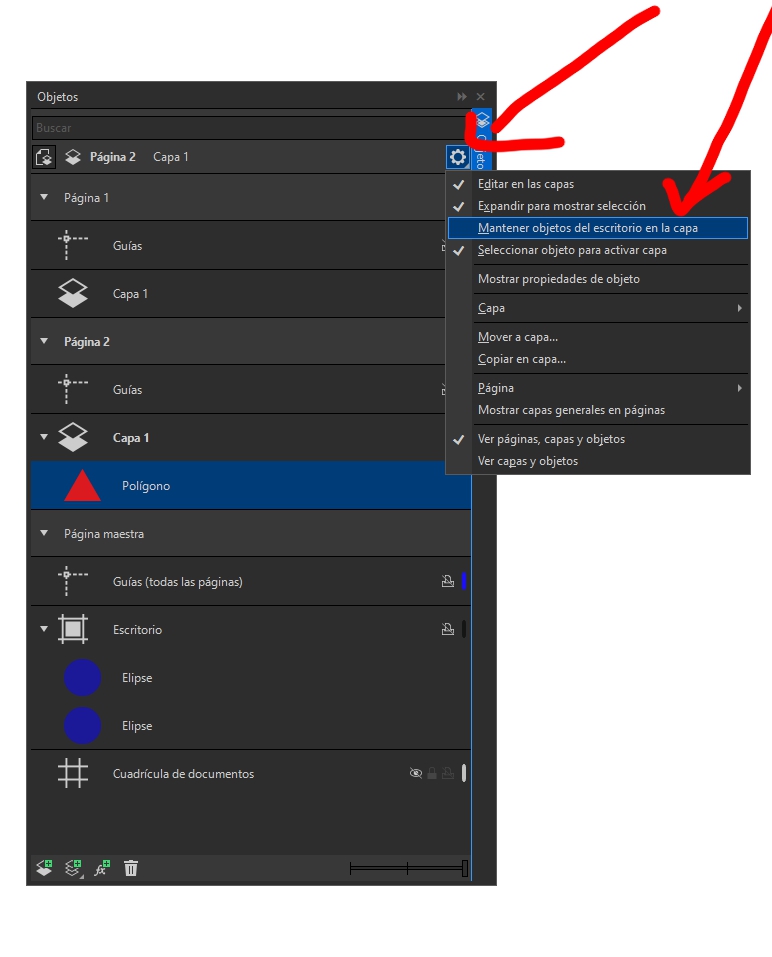

Creo que entiendo tu pregunta porque a mi también me pasó lo mismo al instalar las versión 2021. Tienes que ir al menú Ventana-->Ventanas acoplables --> Objetos y dentro de la ventana acoplable de objetos , haz clic el icono con una rueda de configuración y desactiva la opción Mantener objetos del escritorio en la capa
Subo imagen para que lo veas mejor,

Genio!!!! Eso mismo era! Me funciono a la perfeccion!
Muchas muchas gracias nacho!
