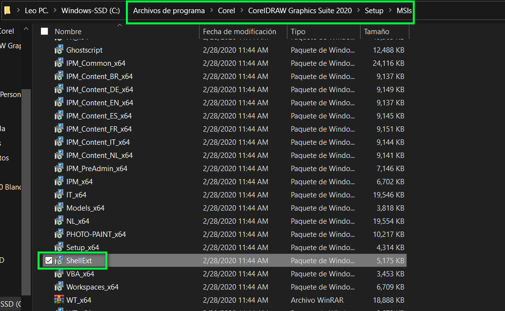

hola buenos dias, pues mi problema era que cuando estaba tarabajando dentro de corel y queria abrir algun archivo no me mostraba la previsualizacion, pero he hecho estos pasos y ya he solucionado todo, muchas gracias , cabe mencionar que tengo windows 10 y la ruta es otra, bueno en mi caso, fue como el que pongo en la imagen
yo tengo windows 10 64 bits
corel draw 2020
2021-03-04_084423.jpg [235.93KiB |Visto 24669 veces ]

me alegra saber que funcione, naturalmente la ruta puede variar un poco segun las versiones de cada programa

En el Panel de control, desinstala CorelShell Extension
Luego ve a C:\Archivos de Programa\Corel\CorelDRAW Graphics Suite X6\Setup\CGS16 y ejecuta ShellExt.msi
