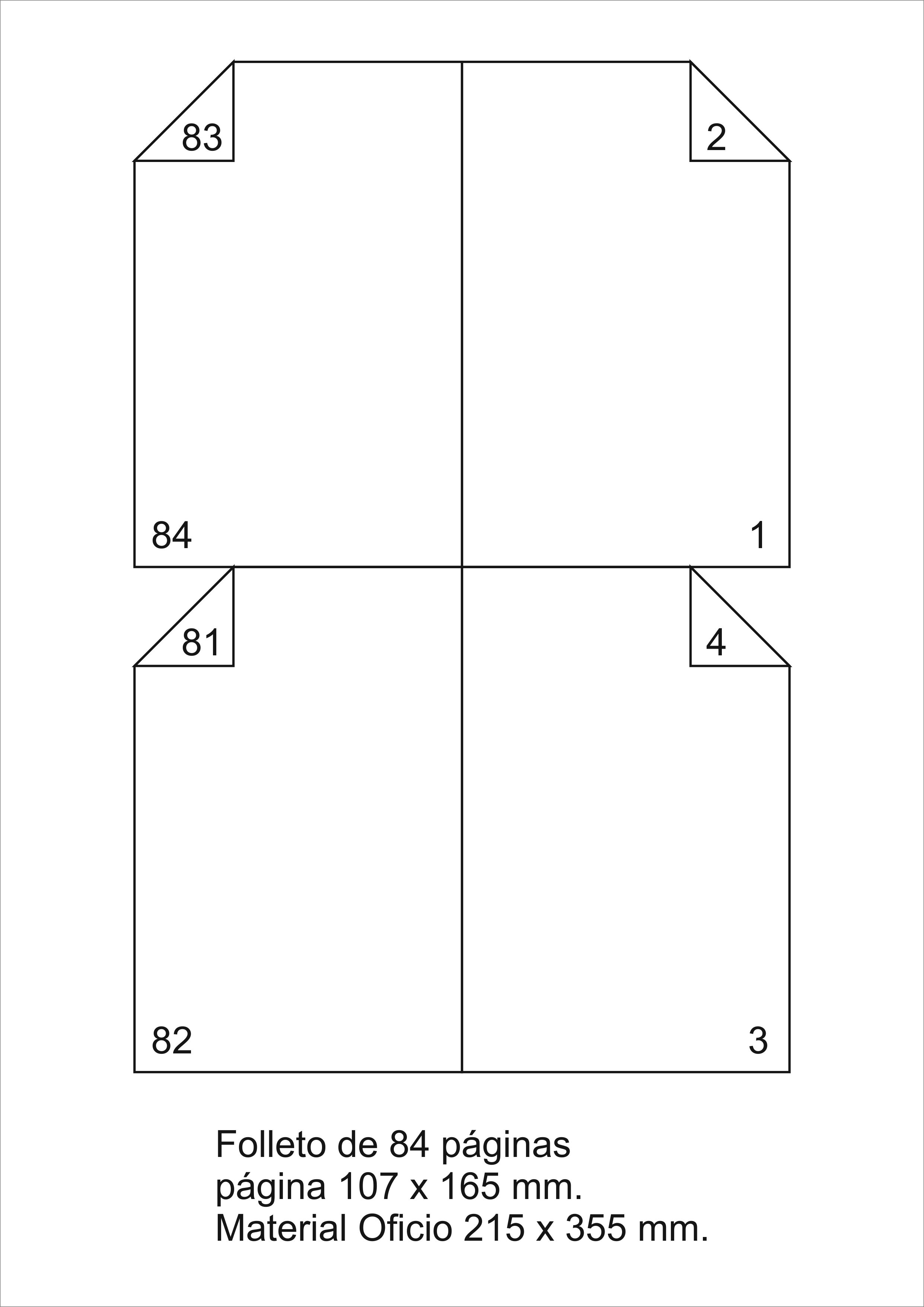

Saludos compañeros.
Cómo puedo hacer la siguiente:
Folleto de 84 páginas 107 x 165 mm. y 21 pliegos tira y retira de 214 x 165 mm. a ser impresos en papel oficio americano.
Criterio de imposición página 84 y 1; 82 y 3 ... tiras, 2 y 83; 4 y 81... retiras
Sepuede hacer ésto en Corel o necesito de un software especializado?
Imposición.jpg [255.34KiB |Visto 5540 veces ]

lo mas simple es usar https://www.imposeonline.com/

Hola,
Es laborioso, pero sí que se puede hacer en CorelDRAW.
Aquí te dejo el tutorial de Diseño de imposición en CorelDRAW de la propia ayuda de Corel:
http://product.corel.com/help/CorelDRAW ... youts.html
Salu2
