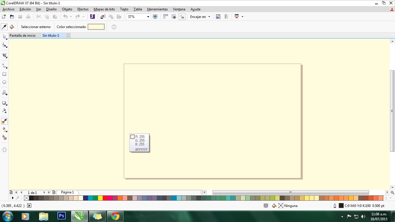

Hola amigos. mi problema es muy raro ya que eh estado investigando y nunca nadie se topo con algo asi. ps esque mi PC o programa de corel me da un color AMARILLO enves de BLANCO
Comentario:noten que el color blanco practicamente y notablemente es AMARILLO
corel.jpg [121KiB |Visto 8827 veces ]
MensajePublicado:Vie, 17 Jul 2015, 02:58
No es un problema raro, de hehco es bastante comun y se ha tratado aqui en mas de una vez. Se debe a un perfil de color incorrecto, y se soluciona fácilmente yendo a Herramientas / Administracion de color y eligiendo un perfil de color de acuerdo al trabajao que vayas a realizar. En caso de no estar seguro, puedes elegir alguno entre los predeterminado, como por ejemplo "Preimpresión / Europa"

https://ibb.co/JpfXYBF
Así lo solucione: Descargué e Instalé el Corel 2021 (el problema me surgió en el Corel 2020) y me salió el mansaje de la foto....seleccione el perfil sRGB
y asunto arreglado. no pude de otro forma.
espero le sirva a alguien
