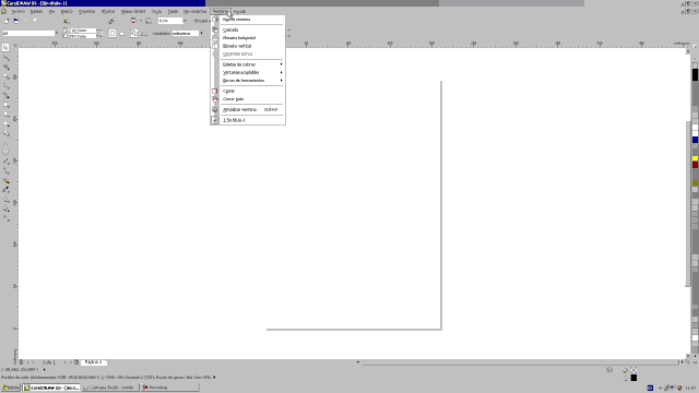

buen día quisiera saber como colocar el calendario en la parte inferior izquierda de cada hoja en una agenda diaria. lo que hago es diseñar las hojas y luego usar print merge para generar toda la agenda pero no se como colocar en cada hoja el calendario del mes correspondiente. alguno podría ayudarme?

Con wizard, crearias un mes por hoja, ajustando los margenes en el mismo wizard los colocarias en el lugar que quiseras, la verdad explicarlo no es fácil, a ver si te puedo preparar un video y lo subo...si no te lo explica otro compañero mejor antes

Esto es lo que decía, no sé si es lo que precisas. Espero se vea suficientemente bien, porque he tenido que bajar los colores para poder subirlo.
calendario3.gif [932.05KiB |Visto 3223 veces ]
