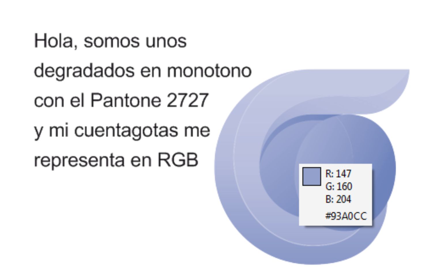

Hola, creé un Mapa de Bit con varios degradados y lo convertí en Monotono con un Pantone.
Quiero saber el % de pantone que tiene en las distintas zonas de los degradados;
Escojo la herramienta de Cuentagotas y me representa el % en RGB.
¿como puedo cambiar las preferencias del cuentagotas para queme indique el % del Pantone?
Ese mismo Mapa de Bit con varios degradados lo convierto en PDF (Nativo) y en el Acrobat si que me deja ver % del Pantono.
Pero yo lo quisiera ver en corel 2020 ... se puede hacer?
Un saludo

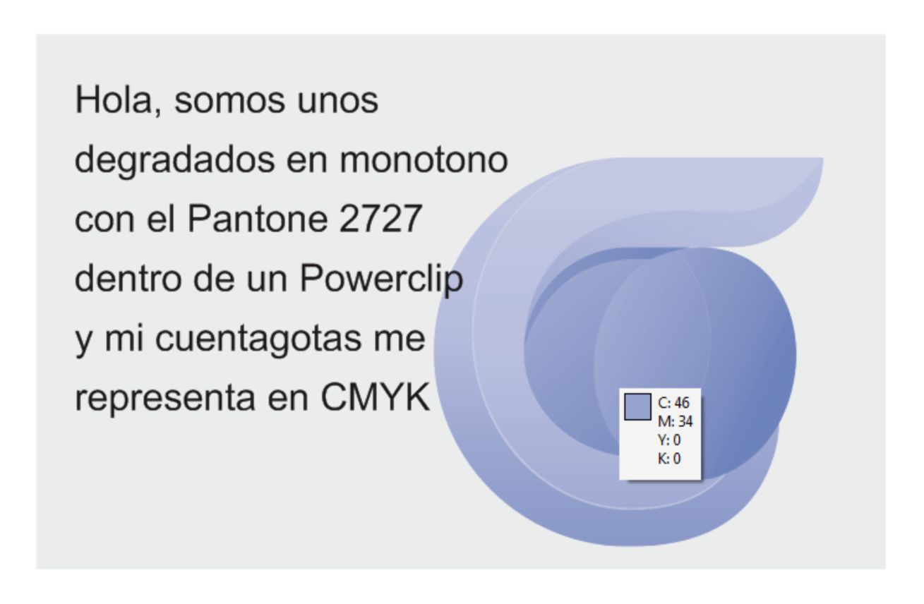

Hola Ariel
Con intento de representar mi pregunta con los gráficos y sea más claro.
Corel no me representa el % en Pantone.
No se si tienes otras opciones para que me lo represente.
Sin título-3.jpg [80.08KiB |Visto 7374 veces ]
Sin título-2.jpg [70.36KiB |Visto 7374 veces ]

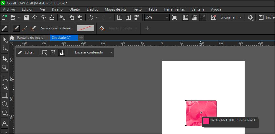

MensajePublicado:Mar, 28 Abr 2020, 21:58
https://we.tl/t-jOdlDQ4eAI
Captura.JPG [57.79KiB |Visto 7371 veces ]
MensajePublicado:Mar, 28 Abr 2020, 23:18
Gracias Ariel ahora sí me salio... pero tuve que averiguar porque a ti te salia y mi no.
El simple hecho de meterlo en un Powerclip no vale ....... tiene que estar rellenado de un pantone, si le das un color cmyk (transparente, negro o blanco) no sale.

Asi es, toma el modo de color del contenedor, y aunque elijas otro Pantone diferente, te muestra los valores correctos del contenido. Es un error, sin dudas, y ya fue reportado a Corel, gracias a tu inquietud. Asi que gracias a ti por tu colaboracion
