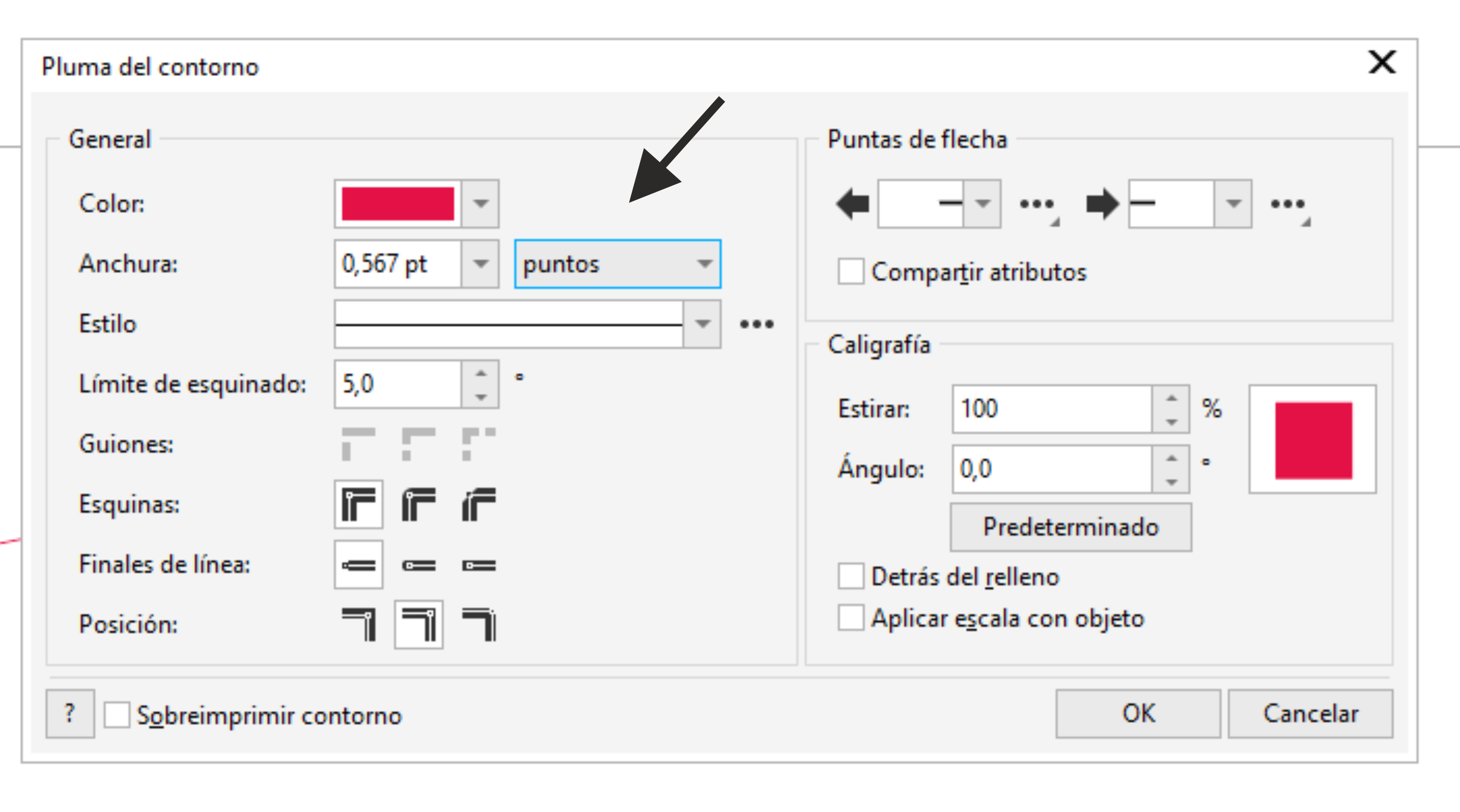

Sabéis como se define permanentemente en la pluma de contorno que sea en milimetros en lugar de puntos?
Cada vez que abro corel me sale en puntos, y la necesito en milimetros.
También recuerdo que en corel, en otras versiones podía poner el grosor y color de la linea permanentemente...
Sabéis como hacerlo?
Actualmente utilizo coreldraw 19 y el 17.
Os dejo imagen...
Gracias y saludos
pluma de contorno.png [360.9KiB |Visto 4909 veces ]

Primero, debes cambiarlo sin que haya ningun objeto seleccionado para que quede por defecto para ese archivo.
Si deseas que quede asi para todos, despues de cambiarlos debes ir al menu Herramientas / Guardar configuracion como predeterminada

Muchísimas gracias.
