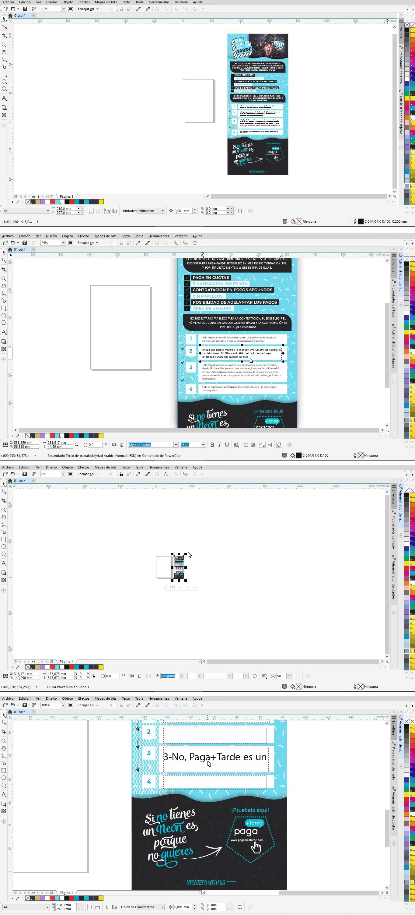

Hola colegas...
Tengo una duda, resulta que, bueno he hecho unos pantallazos.
En el veis la hoja del documento que es un A4,.. el diseño es bastante más grande, y en el hay cajas de texto.
Si lo reduzco de tamaño, las cajas siguen manteniendo el tamaño del texto original, no se reducen.
Mi pregunta es si existe alguna forma en la que cuando variémos el tamaño del diseño el contenido de las cajas de texto también lo hagan. Editable. Sin tener que convertirlo a curvas.
Y sobre los pantallazos, que son 4. En el primero se ve la hoja que es A4 y el diseño grande, el siguiente pantallazo me acerco y os muestro la caja de texto. En el siguiente pantallazo lo reduzco de tamaño y el en el último me vuelvo a acercar para comprobar como la caja de texto no ha variado su tamaño.
Hay alguna forma?
Gracias !

Bueno, no se me había ocurrido, he convertido todas las cajas a texto artístico. Y apenas han variado. Aunque ese apenas existe y lo han hecho un pelín en el kerning.
Asi que mi pregunta se mantiene.

Mantén apretada la tecla Alt cuando reduces.
MensajePublicado:Vie, 28 Sep 2018, 11:37
Guaaaauuuuuuu, gracias Ariel ! estupendo
