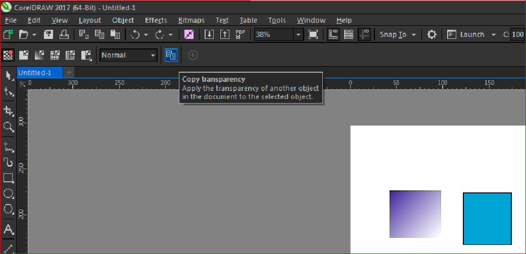

"Copiar transparencia" es el icono al final de la barra de propiedades cuando usas la herramienta Transparencia y funciona normalmente en CorelDRAW 2017. Lo que no funciona como antes es si eliges "copiar efecto" en el menu Efectos porque ya no es solo un efecto (tambien está integrado al relleno)

Si la transparencia esta agrupada con otros objetos o con otras transparencias el icono te aparece inactivo, pero si agregas una transparencia adicional el icono se activa y podrás copiar incluso de las que están agrupadas.

No, eso no es asi. Copiar transparencia sigue siendo el icono al final de la barra de transparencia. Si no tiene ninguna transparencia aplicada no aparecen las demas opciones, y obviamente no hay otro objeto que tenga transparencia el icono no esta habilitado (no hay de donde copiar), pero si le aplicas a uno y luego señalas otro, sin necesidad de aplicarle transparencia, se activa la opcion de copiar transparencia.
1.JPG [63.76KiB |Visto 6556 veces ]
