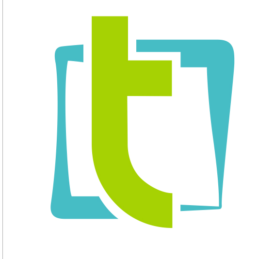

]Buenas tardes, soy muy novata en corel y tengo un problema grande que me ha surgido tanto en corel como en illustrator, me han encargado un logotipo, que he realizado con pluma, yo en pantalla lo veo perfecto y a la hora de imprimirlo yo también, el problema ha llegado al entregarselo al cliente, las lineas inclinadas salen con unas muescas y esto nunca me ha pasado, he visto que corel tiene una opción que es lineas de dibujo ahí veo las muescas que luego salen en la impresión de mi cliente...no se que estoy realizando mal ya que yo siempre he utilizado la pluma y nunca me había ocurrido esto. os adjunto alguna imagen para que veais el error

Hola, supongo que te refieres al escalonado de las lineas.
si las lineas son vectoriales, no debería tener problema alguno. Lo mas probable es que donde lo imprimieron. pasaron el diseño a jpg o tiff y por eso sale mal.
Asegurate que donde lo impriman, respeten el diseño vectorial y lo impriman a la máxima calidad posible.
Si el archivo es vectorial es imposible que salga impreso pixelado o con lineas quebradas. Imposible. Da igual que sea CorelDRAW, Illustrator o un PDF vectorial, la unica forma es que alguien lo haya convertido en imagen o exportado como JPG para imprimir. Más aun si tu lo has impreso normalmente y ha salido bien, es obvio que la otra persona esta haciendo algo mal.
Esa opcion es la misma que tiene Illustrator en el menu ver / Contornear, y muestra en modo de línea simple. Si se ve una linea quebrada es por la diferencia entre la resolucion horizontal y vertical del monitor, no tiene nada que ver con la impresión.
