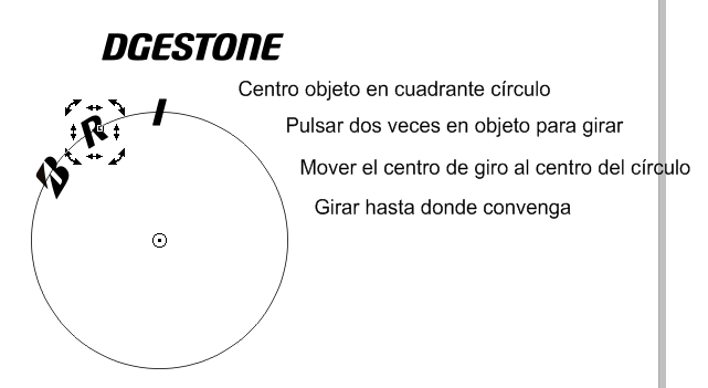

Soy bastante novato en el uso del Draw y hay cosas que se me escapan. Necesito curvar un logo ya vectorizado, es decir, tengo el logo de Bridgestone y quiero adaptarlo al perfil de una rueda. Uso el Draw X5:

Quizá te sirva esta solución.
Bridg.jpg [54.45KiB |Visto 22749 veces ]
 Asunto: Re: Curvar logo
MensajePublicado:Jue, 18 Sep 2014, 21:12
Muchas gracias por la respuesta Belmonte, la verdad es que no había pensado en un sistema tan fácil, veré que tal queda y que grado de inclinación le doy a cada letra, pensaba que sería más bien como al curvar un texto.

Hola, yo te sugiero utilizar la herramienta Envoltura. es la mejor opciòn para lo que deseas realizar.

Así es amigo este es el símbolo de la herramienta que te siguiere Giovani :envoltura:
Con esta herramienta puedes darle la forma que desees a cualquier objeto o texto
También lo que puedes hacer es seleccionar el texto, en las opciones de arriba te vas a "Texto" y seleccionas "asaptar texto a trayecto" y lo adaptas a un circulo, media luna o donde quieras adaptarlo según la forma deseada ;)
MensajePublicado:Jue, 06 Nov 2014, 12:42
En este caso no es texto, es un logo (son letras dibujadas) asi que personalmente pienso que la mejor es la que dijo Belmonte. La envoltura es muy util en muchos casos, pero no en este en particular podria ser mas complicado
saludos
Hola como estan,
Y que pasa cuando por ejemplo el logo esta formado por varios objetos superpuestos?
he probado y no me habilita la opcion de envoltura.
MensajePublicado:Jue, 11 May 2017, 04:55
La envoltura debe permitirte deformar varios objetos agrupados, excepto si hay un mapa de bits.
