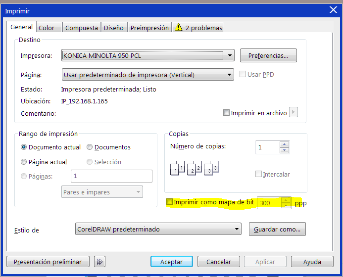

Eso es cierto, pero no es necesario convertir a mapa de bits en el documento (imaginate si tienes una revista de muchas paginas y tuvieras que hacerlo una por una...), al imprimir existe la opcion de enviar como mapa de bits.
Captura.PNG [39.65KiB |Visto 7637 veces ]
