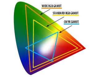

gamuts.jpg [29.92KiB |Visto 6945 veces ]
cuando lean acerca de gestion de color, seguramente van a encontrar esquemas similares a esta imagen. Hay muchas versiones, con sus diferencias, que no viene al caso, basicamente se trata de mostrarla diferencia entre lo que el ojo humano percibe (que seria la totalidad de la gráfica), lo que puede reproducir un dispositivo RGB (camara, monoti, scanner, etc) y la pequeña zona central que es lo que se puede imprimir en CMYK. Es util para comprender por qué se le llama "espacios de color", hay perfiles de color que son mas amplios o abarcan un espacio mayor del espectro que otros. Asi, por ejemplo, AdobeRGB tiene "un espacio mayor" (un gamut más amplio) que sRGB, y a su vez ProPhoto abarca un espacio mas amplio que AdobeRGB. Todos son RGB, pero unos abarcan espacios mas amplios que otros. ¿por qué algunos prefieren sRGB si es el más limitado? pues precisamente porque es el que va a tener menor variacion al pasarlo a CMYK. ¿por qué otros prefieren AdobeRGB o proPhoto?Los valores mas amplios permiten mayor libertad para retocar una imagen (por eso son lso preferidos por fotografos y para retoque digital) pero son los que sufren más pérdida al convertirse a CMYK (y para imprimirlo, no hay mas remedio...)
Ya que estamos, recordemos que el modo RGB no puede reproducir todos los colores visibles, por eso muchos colores Pantone no se pueden ver en pantalla tal como son, solo una simulacion, y por eso no deben elegirse colores segun lo que se ve en pantalla.
