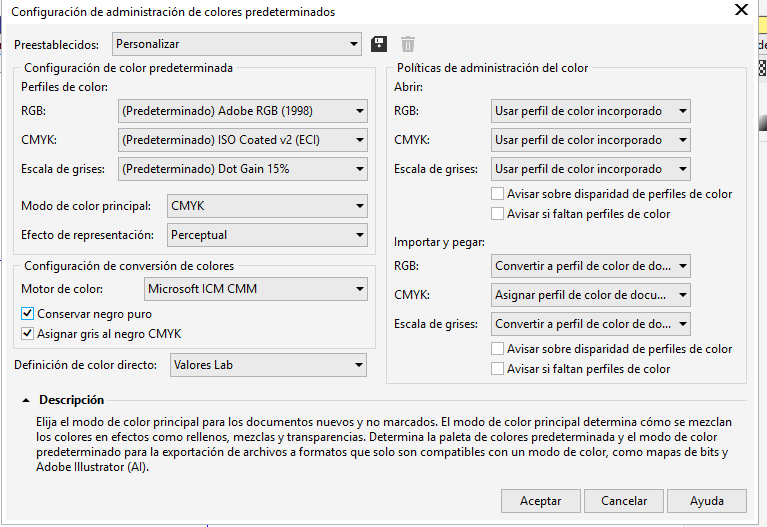

Comentario:Ariel, gracias, estoy configurándolo como me indicas. Ganancia de punto a 10% te refieres a la escala de grises ? , te adjunto la captura de como lo estoy haciendo, por si me puedes confirmar. Por ejemplo el color directo, no está CMYK sino LAB...

Hola! La clave está en la configuracion de color. En Herramientas / administracion de color veras que hay dos opciones, una para cada documento y otra que es la que se aplicará para futuros archivos nuevos de ahora en adelante. Yo partiria de uno de las configuraciones predeterminadas, por ejemplo Preimpresion en Europa (Europe Prepress), que utiliza como espacios de trabajo AdobeRGB / ISOCoated v2. Personalmente suelo cmabiar la representacion a "Perceptual" y la ganancia de punto a 10% porque en los equipos actuales la ganancia de punto es minima, pero eso ya son ajustes muy especificos,
MensajePublicado:Jue, 19 May 2016, 16:56
Eso es correcto. Si vas a convertir un color Pantone a CMYK, entonces PRIMERO debes cambiar la definicion de color directo a CMYK. Pero si lo vas a usar como tinta directa (como Pantone) entonces debe estar en el espacio de color CIE L*a*b ("LAB").
Qué de detalles lleva la configuración :) nunca se me había ocurrido tocar ahí nada :)
Muy bien, muchas gracias !!
