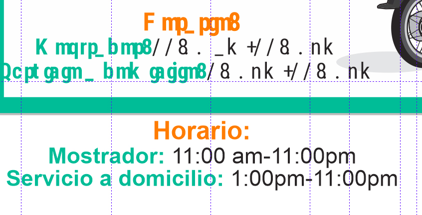

Hola, espero alguien me pueda asesorar, desde hace unos días, varios diseños realizados el año 2015, que volvere a retomar, se muestran mal, el error es que la fuente ROBOTO, se muestra con símbolos extraños, pero si ese mismo texto selecciono cualquier otra fuente se muestra bien, adjunto un ejemplo, esos diseños fueron hechos hace tiempo y todo perfecto con la misma version de corel x7, en todos los demás programas se muestra muy bien la roboto, quisiera saber que sucedió o como solucionarlo, ya desinstale y volvi a instalar y sigue el problema, gracias.
Me imagino que te refieres a desinstalar y reinstalar la fuente, no el programa, ¿verdad? porque aunque lo reinstales varias veces, el problema va a seguir igual, tienes que abrir FontNavigator, desinstalar la fuente (si está instalada) y volver a instalarla.

Gracias Ariel, probe desinstalar la fuente y volverla a instalar, y siguio el problema, previamente no especifique, que había desinstalado corel draw... pero creo que ya encontre el problema parece de compatibilidad con la fuente, ya que elimine la fuente de mi pc, y la copié desde otra pc, que tenia la fuente desde hace 1 año, y con esa si funciono bien, no se a que se deba, esa fuente pertenece a google y es libre, parece que google la actualizo hace poco, y a eso de debe que me daba el error.
Por lo pronto ya funciona con una versión antigua, seguire asi, muchas gracias nuevamente Ariel.

Me ha pasado igual, pero con la fuente "playlist". Empece un trabajo en mi ordenador personal usando en una parte dicha fuente; continué trabajando en el ordenador de la oficina, guardé y al abrir en mi ordenador personal había cambiado la fuente por los símbolos de la fuente, abrí nuevamente en el ordenador de la oficina y seguía con el mismo problema.
Trate des-instalando y volviendo a instalar la fuente, pero el problema continuó. ¿Quizás algún problema entre windows y corel X7?

Asi, es. Me sucedió igual alguna vez. La solución es al momento de imprimir, (Ctrl+P) en la pantalla de impresión activar la opción imprimir como imagen.

No hay un problema de compatibilidad con CorelDRAW pero el tema de las fuentes es muy complejo, algo insólito considerando que estamos en pleno siglo XXI. Sin embargo, ocurre que tenemos fuentes OpenType, TrueType, o Type 1, y a veces está la misma fuente instalada en mas de una version. O bien abres el archivo en un equipo y tienes la version OpenType, luego vas a otro y tienes la misma fuente pero en version trueType, que es aparentemente igual pero tiene menos opciones entonces cambia los caracteres.
Hay cosas curiosas, como que si en equipo tienes "Español / España" y en otro "Español / Internacional" por ejemplo, aunque la teoria dice que son iguales, puede ocasionar cambios. Eso suele ocurrir en América, donde las distribuciones de teclado son diferentes de un pais a otro (por ejemple, el tilde en algunos está a la derecha de la Ñ y en otros al lado de la P). Eso que parece una tonteria implica un cambio de código de idioma, suficiente para cambiar el orden de los caracteres. Por eso puede que alguna vez veamos un mensaje diciendo algo asi como si desea reemplazar la Arial Normal (Western) por Arial Normal (Occidental). Y uno piensa "¡Pero si es la misma! ¿por qué me pregunta eso?" Pues no, la distribucion de caracteres o los caracteres disponibles son diferentes en cada caso.
No me quiero extender demasiado (esto daria como para un libro entero), pero hay muchas situaciones que pueden ocasionar errores de fuentes. CorelDRAW X7 y X8 tienen la opcion de incorporar la fuente en el archivo (igual que lo hace un PDF), con lo cual puedes usar la fuente aunque no esté instalada pero si la opcion no está marcada al guardar la fuente no se incluye. Y si lo guardas como X6 o anterior tampoco.

A ver muchas veces los problemas se pueden achacar los problemas, a los creadores de las fuentes, al archivo usado e incluso a el tipo de la fuente.
Muchos problemas nuevos se deben a la ampliación de las familias tipográficas, de sólo N I B B, a familias más extensas donde hay desde la extrafina (extra light o ultra light o ultrathin) a la extrablack ... por ahí se pueden encontrar problemas, lo más usual es que, aún teniendo instalados los archivos de las fuentes, en el desplegable del programa no aparezcan todos (ya que unos usan "el espacio" (por decirlo así) de otro) una forma de comprobar el fallo es usar un programa con versión de prueba llamado Transtype de fontlab, que nos puede mostrar los conflictos con los nombres de las fuentes. [sin duda error del autor de la fuente]
Otro problema común es que a la hora de crear un archivo pdf con las fuentes incrustadas, para llevar a imprimir, a la hora de hacerlo la fuente haya cambiado ¿porqué si es un pdf? pues por que el autor de la fuente no lo permite (esto se hace a la hora de programar la fuente), otras veces sólo permite visualizarlo, pero no imprimirla, etc, etc...
Hay que buscar una fuente totalmente instalable o convertir a curvas, dependiendo del problema...
Otra opción poco común por otro lado, son fuentes que se pueden instalar por tiempo limitado, 2 días, tres meses un año, y aún teniendo la fuente instalada, el archivo allí a la hora de usarla, puede que sólo veamos los puntos de control....se suele hacer para aquellas fuentes que siendo de distribución gratuita, no son gratuitas... y ahí hay un matiz importante.

Que los problemas mencionados existen, nadie lo niega. Cuando decimos que que no parece que sea un problema de compatibilidad, es porque no ocurre siempre, porque no le ocurre lo mismo a todos, y porque si se reinstala la fuente se soluciona, sin cambiar nada en CorelDRAW, lo cual no significa que el programa no tenga nada que ver o que no deberia corregirlo. De hecho, uno de los grandes cambios de X8 es el sistema de gestion de fuentes
