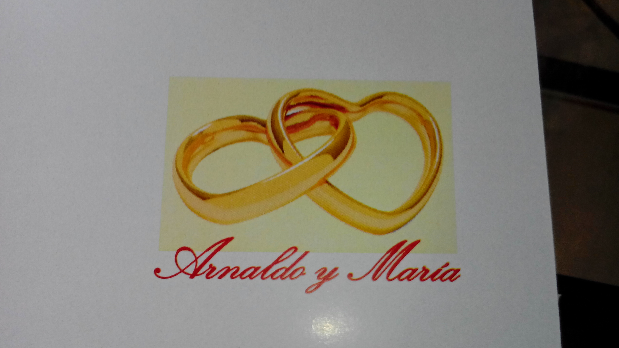

Al imprimir salen unos colores distinto a la pantalla en Corel Draw X7.
A que se deberá? calibración de color?

El blanco CMYK sale beige

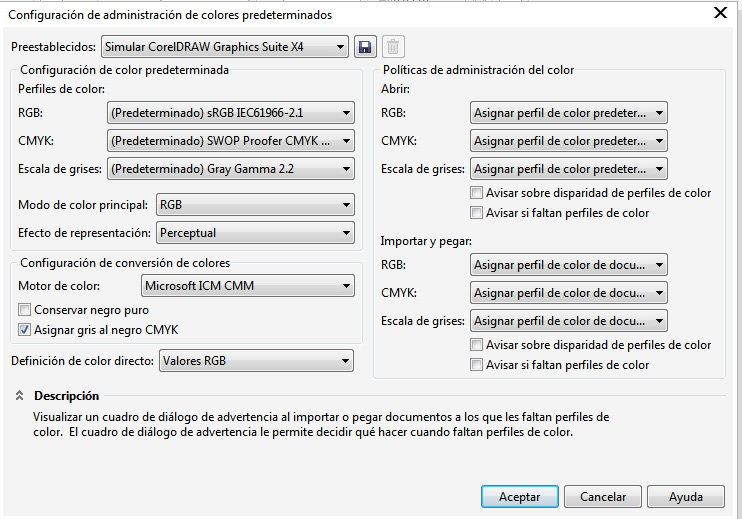

envio configuracion de color e impresion

De acuerdo a tu imagen, en CorelDRAW X7 utilizas Simular CorelDRAW X4, lo que significa tener la Gestion de Color desctivada. Elige una opcion mejor entre las predeterminadas (por ejemplo, "Preimpresion Europa") y eso deberia solucinar tu problema. Si trabajas en CMYK, los colores no se verán tan luminosos en pantalla, sino que se verán más reales, tal como se imprimen en realidad. Si trabajas en RGB no habrá diferencia visual, excepto entre un perfil y otro.

Otra cosa a tener en cuenta es el archivo en si mismo, observando la imagen de los anillos podria ser que tuviera un lente o algo por el estilo, que quiza no se note en pantalla. Otra cosa es que parece una imrpesion en chorro de tinta comun, hay impresoras que al no tener postscript tienen problemas al reproducir una trasparencia. Lo mejor seria que adjuntes el archivo, o si lo prefieres, me lo puedes enviar a ariel.garaza@gmail.com

si trabajas en CMYK que es lo correcto para impresion los colores son mas reales a lo que saldrá.
tambien tiene q ver el metodo de impresion, parece chorro de tinta como dijeron y no es comparacion con Laser o offset
