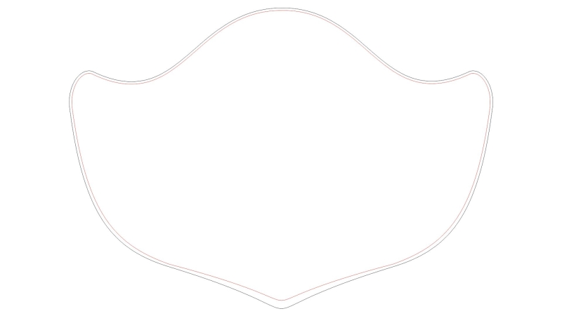

Buenas tengo un problema con un diseño, y es el siguiente:
Tengo un objeto irregular y necesito darle 1 milímetro adicional en todo el perímetro y no encuentro la forma de hacerlo.
Modificando el tamaño logro el propósito, pero no en todo el perímetro del objeto, ya que al ser de forma irregular en algunas partes crece o disminuye mas o menos dependiendo de la forma.
Existe alguna forma de aumentar o disminuir un objeto irregular una medida constante en toda su forma.
Gracias de antemano.
MensajePublicado:Mié, 12 Ago 2015, 20:20
usa la herramienta Silueta, y elige 1 mm hacia afuera
MensajePublicado:Mié, 12 Ago 2015, 20:53
Hola y gracias Ariel, ya lo he hecho, pero como se puede ver en la imagen no es uniforme con esa herramienta :silueta: sobre todo en la parte inferior :
MensajePublicado:Vie, 14 Ago 2015, 07:42
País:Ecuador
a la forma aumenta el tamaño del borde, convierte el borde en objeto shift+ctrl+Q, al resultado separarlo con ctrl+k
debería de servir tanto para aumentar o disminuir
MensajePublicado:Sab, 15 Ago 2015, 10:20
Gracias Luis ^-^ resultó perfecto
