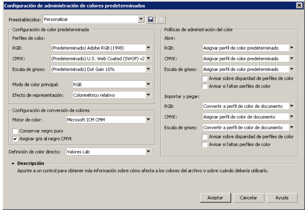

Este es el perfil de color que tengo predeterminado, trabajo con RGB, no sé si es un error o esta bien y mi impresora es una Epson Stylus t22 injeccion.

MensajePublicado:Jue, 18 Jun 2015, 05:18
Si tu trabajo es para web es correcto que uses RGB, pero si es para imprimir no.
Si estas imprimiendo en CMYK, entonces el resultado será diferente
MensajePublicado:Jue, 18 Jun 2015, 05:54
País:Venezuela
Entonces al crear documento nuevo le asigno modo de color principal CMYK?
La configuración de color la mantengo igual? como está descrita en el print de pantalla anterior?.
MensajePublicado:Jue, 18 Jun 2015, 06:01
No. La configuracion que tienes en un desastre, una mezcla de la configuracion standard para Norteamerica (US web coated) pero usando el modo RGB. Ninguno de ambos sirve para impresión. Te aconsejo que tomes como punto de partida "Preimpresión Europa". A eso yo te recomiendo cambiar la representacion a Perceptual. Ese puede servirte como punto de partida, pero recuerda que no hay un perfil de color universal para todo. Debes crearte un perfil para papel coteado (brillo y mate), para papel obra, para cartulina, etc. Y luego, al imprimir debes asegurarte que estas aplicando el perfil de color, de modo que la impresora pueda reproducir los colores de pantalla. Si bien la impresora puede imprimir color RGB, si un dia los mandas a una imprenta no tendrían nada que ver con lo que sale impreso, por eso es conveniente que la impresora reproduzca los colores reales.
