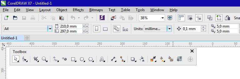

Vamos a ver, lo que me dices ahora es totalmente distinto de lo que dices en los mensajes anteriores y en las imagenes de muestra. Si lo que quieres es poner algo asi
Captura.JPG [42.51KiB |Visto 11125 veces ]
naturalmente que se puede (acabo de hacerlo para tomar la imagen). Si no te aparecen las dos líneas arriba al desbloquear el problema es otro, esa parte de la interfaz es parte de Windows, y puede ser que no tengas instalada alguna fuente en el sistema. Las flechas, las x y muchos otros simbolos son fuentes del sistema, como por ejemplo, la SegoeUI Symbol (no la la Segoe UI que es la fuente por defecto de Windows 7).

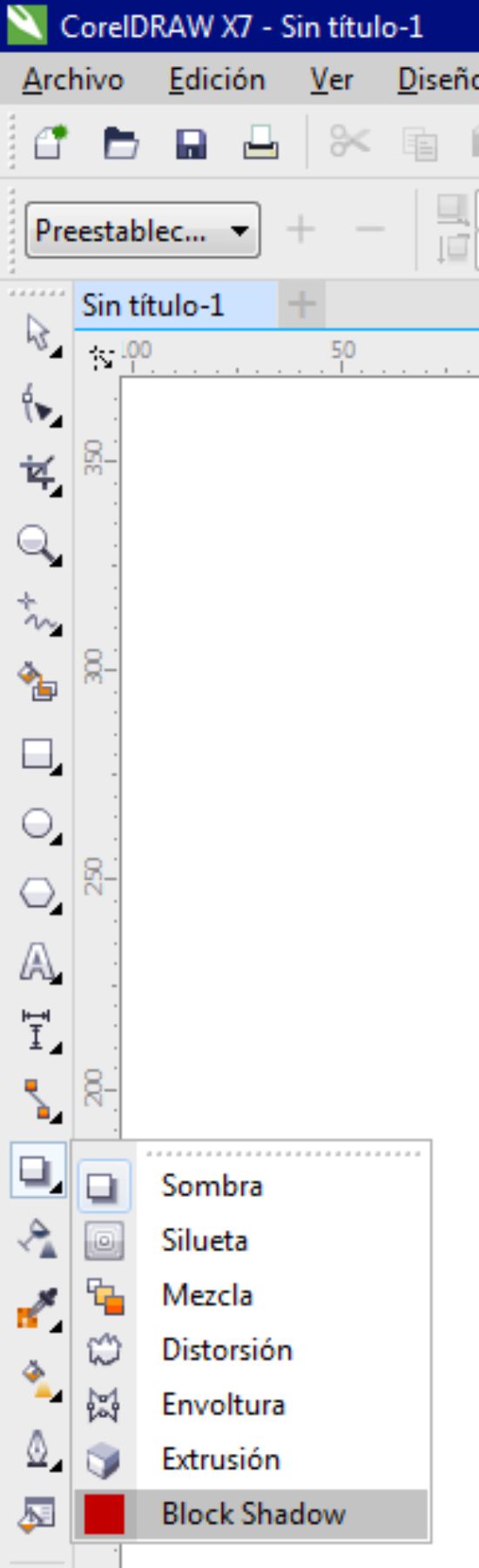

Tambien se puede hacer, quitas donde dice "bloquear herramientas" y despliegas el menu
iconos.jpg [79.28KiB |Visto 11099 veces ]
luego lo tomas de la parte superior y lo arrastras afuera
Captura.JPG [42.91KiB |Visto 11099 veces ]
Otra razon podria ser el tema de Windows que utilices, si cambias el tema de Windows debería corregirse.
