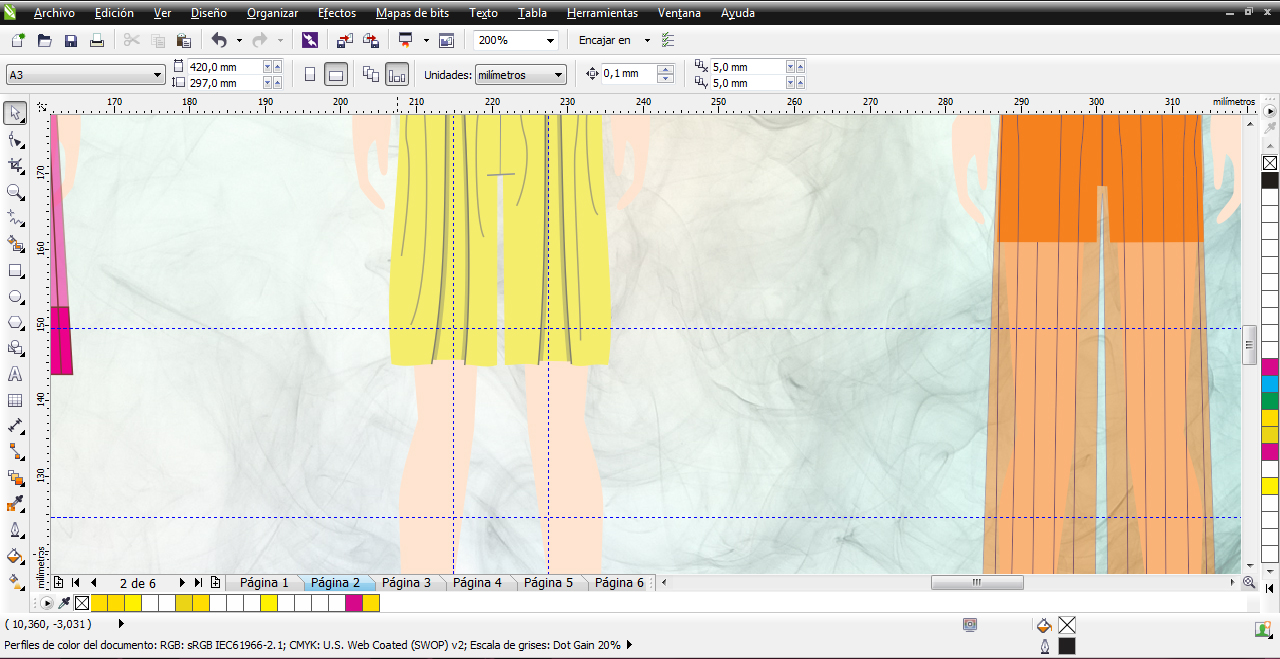

Hola! Al parecer mi Corel Draw X6 se volvió loco.
- Se me desconfiguró la paleta de color (sólo cuando abro archivos que ya tenía, en los nuevos aparece la estándar) pero aunque aparezcan en cmyk, al visualizar los nombres de los colores, aparecen los de la paleta estándar. La configuración esta en CMYK, pero si la pongo en RGB simplemente cambia los blancos por negros y el resto por rojo verde y azul.
- Otro problema que tengo es con las medidas, por ejemplo no puedo poner una línea guía a 29,7cm porque al dar enter el programa lo convierte en 29,0cm y no me queda otra que trabajar en milímetros. Ya reseteé el corel a su configuración original y el problema persiste.
- También cuando guardo un archivo en PDF, al abrirlo me aparece un cuadrado blanco, ya me paso con varios archivos.
Alguien sabe cómo solucionar algo de todo esto? Aunque intuyo que estan relacionados ya que todo surgió a la vez. Ahí adjunté la imagen para que vean la paleta de color.
Gracias!
Araceli
corelx6.jpg [536.58KiB |Visto 3622 veces ]

Existe un problema conocido de compatibilidad con una actualizacion de iTunes que genera precisamente ese tipo de problemas con las paletas de colores y la exportacion de PDF desde CorelDRAW X6, desinstalando esa actualizacion se soluciona
