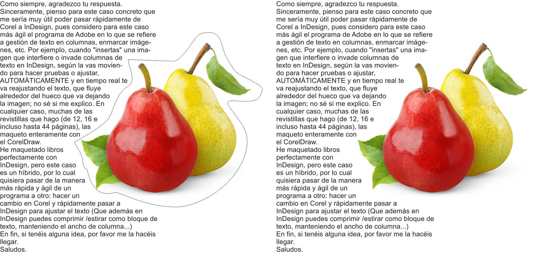

MensajePublicado:Mar, 26 Feb 2013, 15:37
Cada programa tiene sus ventajas y desventajas, obviamente que en manejo de gran cantidad de texto InDesign es mejor pero hay cosas que en CorelDRAW puedes hacer perfectamente. Trataré de explicar a lo que me refería con "rodear una imagen con texto" utilizando un ejemplo. La idea es hacer un trazo irregular alrededor de la foto y elegir que sea esa figura la que adapte el texto alrededor. El hecho de usar un dibujo irregular y no la imagen misma permite manipular mejor la distancia, por ejemplo, si necesitas acercar o alejar una palabra Luego le quitas el contorno y esa figura queda invisible, pero aun puedes manipularla si necesitas cambiar algo. Por cierto, el ajuste es automático y en tiempo real.

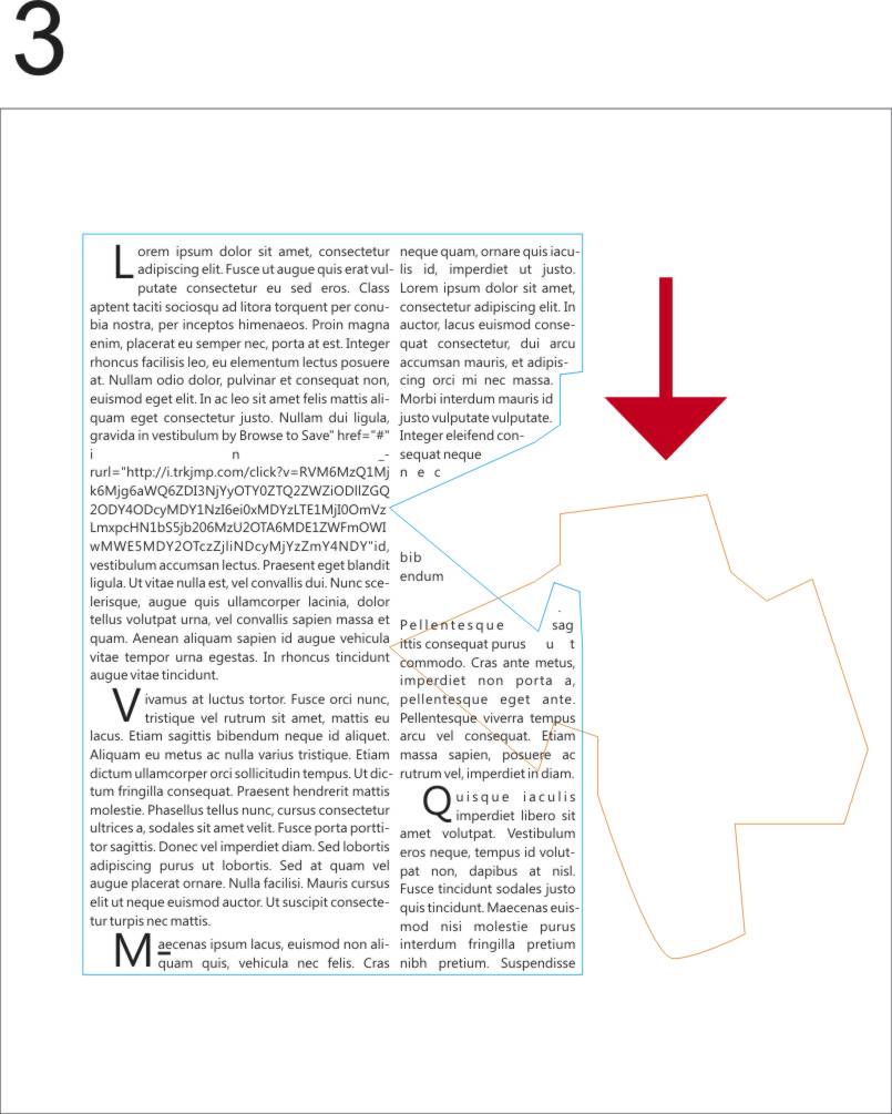

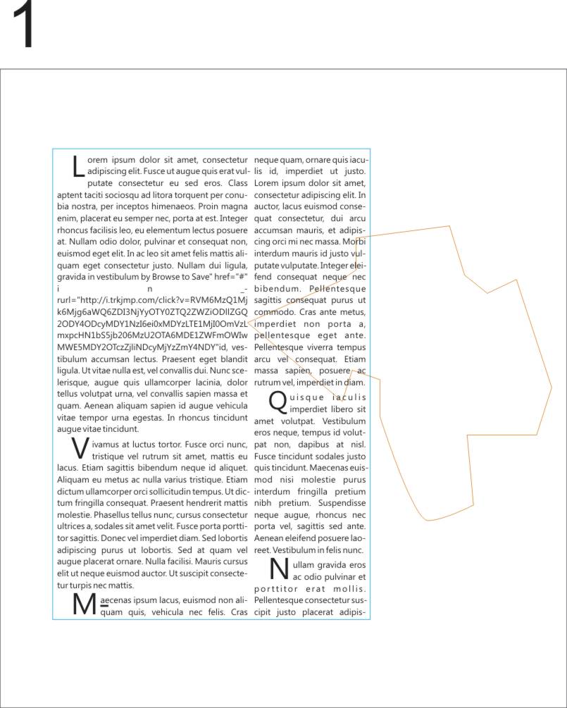

MensajePublicado:Jue, 28 Feb 2013, 09:47
Vamos a ver si puedo explicar lo que digo.
Partimos de la imagen 1. Tengo un bloque de texto que quiero ajustar con la imagen. Siguiendo tu consejo digamos que en liugar de la imagen, tengo un perfil de ella que representa la figura con el contorno rojo.
pruebas ajuste texto 1.jpg [109.87KiB |Visto 11590 veces ]

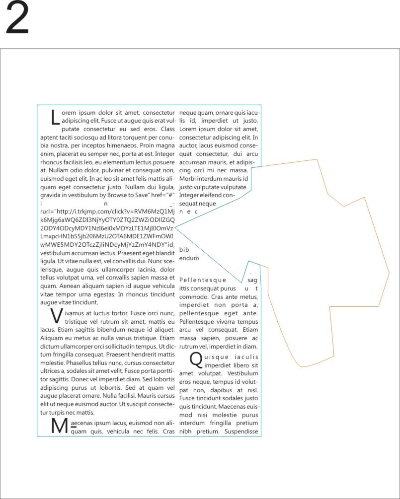

En la imagen 2 aparece lo que quiero hacer.
Bien, primer problema. Quizá no lo hago de la manera adecuada, pero lo que hago es editar nodos del contorno del texto (línea azul) y, a mano, ajustar ese contorno a la línea de la figura (la roja). El resultado es correcto
pruebas ajuste texto 2.jpg [105.09KiB |Visto 11590 veces ]
El segundo problema es el más grave. Si quiero ajustar la composición, me veo obligado a cambiar la escala del dibujo, o moverlo hacia uno u otro lado, o hacia arriba o hacia ABAJO (como en el ejemplo)
pruebas ajuste texto 3.jpg [106.91KiB |Visto 11590 veces ]
En ese caso, tal como aparece en el ejemplo, el texto no varía y tendría que volver a ajustarlo a la nueva posición/tamaño de la imagen. Tal vez yo so sé hacerlo de una forma automática, pero lo cierto es que con InDesign, con la opción de flujo y ajuste de objeto, el paso de la imagen 2 como el paso de la imagen 3 lo hace automáticamente y en tiempo real. No sé si he sabido explicarme, pero eso es lo que quiero saber si puede hacerse de una forma rápida, automática y en tiempo real con Corel Draw.
¿Alguien puede orientarme sobre la mejor manera de hacer esto?.
Muchas gracias.

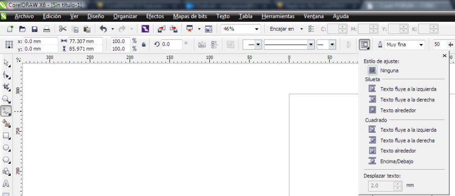

MensajePublicado:Jue, 28 Feb 2013, 15:56
Ahi está el problema. El resultado termina siendo correcto pero el procedimiento no. No debes deformar el bloque de texto, eso es casi como hacerlo a mano. Y obviamente que al modificar la figura, el bloque de texto sigue sin cambiar. Siguiendo con tu ejemplo, debes seleccionar la linea marron, es decir, el dibujo que has hecho. En la barra de propiedades, hacia la derecha, veras un icono que dice "ajustar texto". Despliega el menu y elige en la opcion "Silueta" donde dice "Texto Alrededor". El texto de párrafo debe ajustarse automaticamente. incluso si mueves el objeto. Para mejorar el ajuste, puedes elegir una distancia menor (por defecto son 2 mm) y/o mover algun nodo de la figura, sin necesidad de tocar el texto
