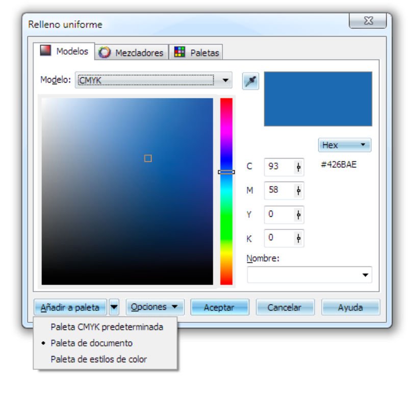

Un consulta: quizá es muy tonta pero no logro añadir un nuevo color a la paleta predeterminada en corel X5. En versiones anteriores sí lo podía hacer. La opcion que se me ocurre es crear un paleta nueva, pero si alguno sabe como añadir directamente a la "paleta predeterminada" le agradezco...

Creo que la confusion esta entre "la paleta predeterminada" y "la paleta CMYK predeterminada" (antes era una sola), La paleta predeterminada no puede editarse, pero si seleccionas "la paleta CMYK predeterminada" puedes agregar colores facilmente (Shift+F11)
01.jpg [79.07KiB |Visto 4149 veces ]

Es verdad, esa era mi confusión., problema solucionado.. Gracias de nuevo Ariel!
