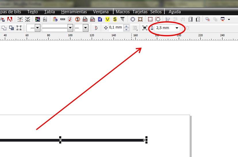

estoi haciendo una plantilla milimetrica para una empresa y necesito hacer unas rayas de 0.15mm, 0.10mm y 0.05mm de grosor.
no soy un gran experto en corel y no encuentro la forma de hacerlo.

Con la herramienta anchura de contorno.
contorno.jpg [123.89KiB |Visto 5843 veces ]

..o selecciona la linea y aprieta la tecla F12

al final fue mas facil de lo que creia. esque no sabia como poner fuera de un valor establecido por corel
