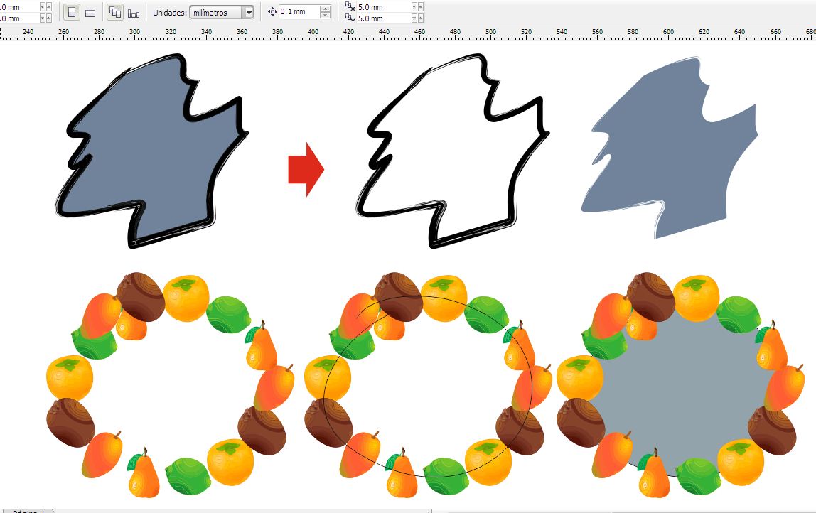

Alguien recuerda como rellenar un trazo hecho con la herramienta medio artistico? es decir, si hago un circulo o cuadrado como aplicarle color al fondo?
MensajePublicado:Lun, 08 Oct 2012, 21:27
lo mas simple y rápido, creo yo: usar la herramienta relleno inteligente. De esa forma, el trazo sigue siendo un pincel de medios artisticos. Pero claro, eso depende del tipo de pincel y es preciso que la figura estécerrada. Si no, lo puedes descombinar (Ctrl+K) y listo, tendras dos objetos, el circulo y el contorno
MensajePublicado:Mar, 09 Oct 2012, 12:39
Gracias Señor Ariel, veo que no es muy simple el asunto, pero es solo para el trazo cerrado? no funciona si tengo el trazo abierto y a veces se requiere de ello.
MensajePublicado:Mar, 09 Oct 2012, 14:19
En primer lugar, "medios artisticos" hay varios, desde pinceles con trazos irregulares, caligraficos a diseminador de objetos. Todos son "medios artisticos" pero no es lo mismo en cada uno. Por ejemplo, si es un diseminador de objetos, seguramente la herramienta Relleno Inteligente no reconozca el relleno ya que lo tomará como objeto vacio. En ese caso, es preciso descombinar la figura (Ctrl+K) con lo que quedan dos objetos, el relleno y el borde, y no es necesario usar relleno inteligente, bastan con pintar el relleno. En ese caso, no hace falta usar relleno inteligente, basta con seleccionar el relleno y listo
Y si es un trayecto abierto, se puede cerrar automaticamente y aplicar el relleno

MensajePublicado:Mar, 09 Oct 2012, 18:02
..,Todos son "medios artisticos" pero no es lo mismo en cada uno. Por ejemplo, si es un diseminador de objetos, seguramente la herramienta Relleno Inteligente no reconozca el relleno ya que lo tomará como objeto vacio. En ese caso, es preciso descombinar la figura (Ctrl+K) con lo que quedan dos objetos, el relleno y el borde, y no es necesario usar relleno inteligente, bastan con pintar el relleno. En ese caso, no hace falta usar relleno inteligente, basta con seleccionar el relleno y listo

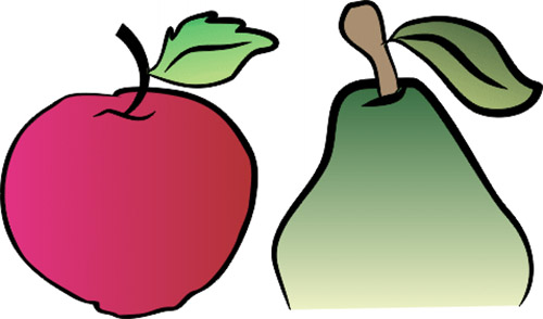

Cuando se habla de la herramienta Medios artísticos se da por entendido que es la herramienta preestablecida, siempre que no se defina otra cosa de las cinco formas que posee. Todas esas formas tienen el mismo tratamiento y de hecho se comportan por igual, se les puede aplicar relleno inteligente o degradado o cualquiera que se desee, incluso relleno de textura, decir otra cosa es falta de un conocimiento puntual del programa. Ahora bien, si se desea darle relleno a un trayecto abierto es porque se necesita hacerlo sobre dicho trayecto, cerrarlo sería desistir por falta de conocimiento de la acción y por supuesto del programa que se maneja
Veamos las dos formas simples de aplicar un relleno con la herramienta Medios artísticos cualquiera que sea su estilo en trayecto cerrado y abierto. Trayecto cerrado: hacer el grafico cerrado, ir a Organizar > Separar medios artísticos Grupo (Ctrl+K) > pulsar sobre la pestaña ver > líneas de dibujo, entonces señalar la línea central y aplicar el color deseado y volver a la pestaña Ver > normal.
Para gráficos abiertos el procedimiento es igual, pero antes debes de configurar la opción de relleno de curvas abiertas: clic en Herramientas > opciones > en la lista categorías, doble clic en Documento > General y activar la casilla Rellenar curvas abiertas
El comando Ctrl+K es igual a “Separar medios artísticos Grupo” , Descombiar y “Separar curva” cada uno se comporta de acuerdo al gráfico en que se trabaje.
muestra.jpg [50.57KiB |Visto 8700 veces ]

Mire que si estaba equivocado señor Ariel y muy despistado. Usted dice que no son lo mismo y Nutabe acierta a decir lo contrario, que son lo mismo y su comportamiento es igual, Además la pregunta es como darle color a un trayecto abierto y usted sugiere cerrarlo, el asunto es que se requiere abierto, Nutabe da la respuesta acertada y usted se fastidia, no lo niegue, no saber la respuesta no es una falta, todo no lo sabemos. el gráfico presente lo corrobora. Que hay de malo decir, me equivoque?
