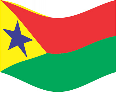

Holas me decidí a participar pero creo mis aportes son pocos, pero si mucho de ustedes q llevo rato leyéndoles. Tengo un pequeño taller donde elaboramos artículos para deporte y publicitarios. Les diré mi inquietud: tengo rato tratado de darle curvas a esta bandera para q se vea ondeando pero no lo he conseguido, la última opción q tuve fue tratar con la herramienta Envoltura/Arco doble pero resulta muy pobre el efecto y se ve plano y poco realista, trabajo con Corel X5. El diseño es para elaborar unos mugs como estos
http://magirecuerdo.blogspot.com/
Alguna idea por ahí se les ocurre?.. se puede hacer lago convincente? Desde ya muchas gracias.
bandera.jpg [42.45KiB |Visto 13996 veces ]

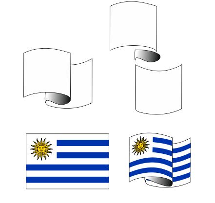

todo depende de lo realista que lo desees o del tiempo que desees dedicarle. por ej un metodo sencillo es crear una o dos formas y aplicar la bandera como powerclip, luego adaptarla con la herramienta Envoltura
1.JPG [26.3KiB |Visto 13992 veces ]

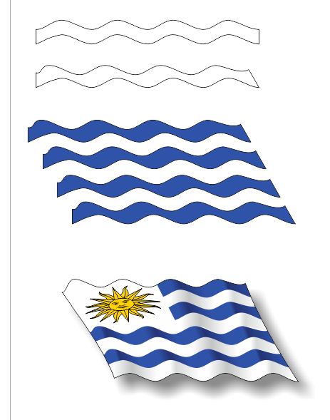

...otra opcion, por supuesto mas recomendable, es dibujar la bandera, al menos los trazos rectos, los escudos o detalles le puedes aplicar envoltura. Unos degradados te ayudaran a darle realismo.
2.JPG [42.94KiB |Visto 13992 veces ]
