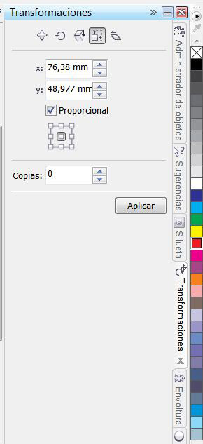

Haber si alguien lo sabe. En esta imagen puede verse la configuración personal de Corel que tengo actualmente, al lado derecho vemos las pestañas de Silueta, transformaciones, envoltura etc. porque encuentro que me resulta más fácil llegar a ellas que ir al menú. Resulta que cuando cierro una cualquiera se me cierran todas de una vez y debo de configurar de nuevo. Mi pregunta es si hay una forma de evitar que se cierren todas y solo la que uno desee.

intenta cerrando la persiana con la X que está en la parte inferior de cada persiana,
si lo haces con la X que está en la parte superior, cierras todas.

Gracias Luis Diaz, no me había percatado de la X al final, será por lo chica. La X mayor debería de funcionar igual. Saludos y gracias de nuevo.
MensajePublicado:Dom, 07 Oct 2012, 16:07
Otra opción para que no desaparezcan es pulsando sobre el botón de flechas, este comando funciona como un interruptor y hace que solo la ventana abierta se repliegue a su sitio y no se esfume o abrirla de nuevo si se desea. El botón X blanco del extremo derecho de estas ventanas no presta ninguna función relevante, aparte de hacer desaparecer todas las ventanas y la configuración que se tiene y por eso te sucede lo que experimentas ahora.

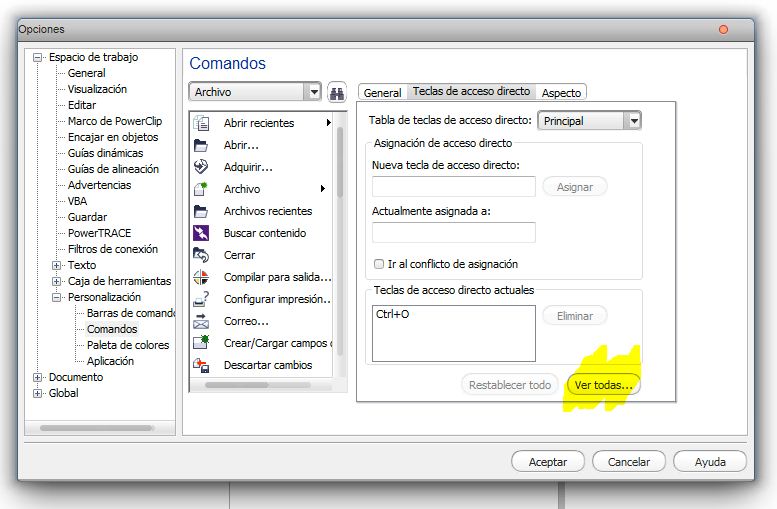

F11 es relleno degradado, F12 son las opciones de contorno. El relleno es Shift+F11, el color de contorno es Shift+F12, quiza tengas un problema en la tecla shift de tu teclado. Si deseas aprender los comandos de teclado, en herramientas / opciones / espacio de trabajo / personalizacion / comandos, ve a la pestaña "teclas de acceso directo" y alli haz click en "ver todas". Como dijiste que eres estudiante de diseño, supongo que ya habrás leido el manual que viene con el programa, donde encontrarás muchas opciones que sin duda te serán útiles.
Captura.JPG [80.25KiB |Visto 5313 veces ]
