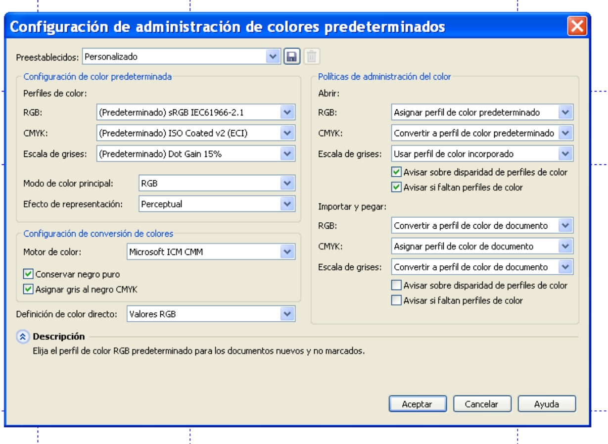

Hola foreros!
De nuevo tengo dudas y expero que algún experto pueda ayudarme. Trabajo para diseño infantil por ello uso colores llamativos en modo rgb, pero debo tener configurado algo mal ya que los colores se ven demasiado llamativos, casi con efecto neón. Elijo los colores de la paleta y salen llamativos,Y al exportar estos diseños a tiff para que se vean visualizados por el cliente me ocurre lo mismo, por lo tanto los colores distan mucho de como estos diseños se reproducen en este caso en tela. Necesito que los colores en pantalla se vean más apagados para que semejen a las impresiones digitales en tela. Los tiff deben tener colores rgb.
Acabo de comprobar que tenía deseactivada la opción prueba de color. Si la activo esos colores que salian fluorescentes se apagan¿Esa prueba simula como se verian impresos? Agradecería alguien pudiera ayudarme. Os evio adjunto la configuración que seguro tiene algún
box jpg.jpg [330.62KiB |Visto 14725 veces ]
error.Muchas gracias.

Hola Ariel,
De nuevo te agradezco que me vuelvas a intentar sacar de apuros!!Cuando intento cambiar el modo principal de rgb a cmyk en la administración de color,lo único que noto que cambia es la paleta de color, que como tú bien dices la de rgb se muestra con colores luminosos, pero en el diseño no se nota ningún cambio. Mi desconocimiento sobre este programa me hace dudar si al cambiar de modo de color,el diseño tiene que cambiar de color. Tampoco noto ningún cambio cuando cambio el efecto de representación en ninguna de sus opciones. cambiando el modo de color tampoco me cambia este dibujo a modo .Así que dudo si tengo activado algo incorrectamente en la administración de color. ¿Podrias saber darme una solución a este problema? Yo no sé como solucionarlo, pese a buscar en google.Los colores creados son en rgb y si que puedo apagarlos si reemplazo el modo de color de rgb a cmyk en el asistente de reemplazar. Así consigo la visualización que quiero más apagada pero claro al exportar este nuevo tiff en rgb los colores al convetirlos ,ya no son similares al anterior fichero y su impresión.
En realidad lo que quiero es poder apagar los colores pero solo en la visualización que será en tiff rgb pero sin que esto afecte a su impresión . El problema radica que este fichero visualizado, es el mismo fichero que se ultilza para su impresión. Los colores impresos en el diseño con la visualización fluorescente en rgb si que son de mi agrado en la impresión.
Me he dado cuenta que si al diseño luminoso le activo el color de prueba, entonces esta visualización se apaga pero sin embargo los colores mantienen el mismo color de rgb. Estos colores que se muestran en la prueba de color¿tienen la visualizacion en cmyk pero los colores siguen siendo rgb?que lio!!!!Lo digo poque si exporto esta visualizacion de cmyk en tiff pero se mantienen los mismo colores entonces su reproduccion será la misma¿no?. ¿Crees que de esta manera podría solucionarlo en estos diseños ya creados? Muchas gracias por tu tiempo y por tu gran conocimiento sobre este programa. Saludos

Vamos por parte. Creo que tienes un lio con lo de los "Colores de prueba". Eso es solo para verlo más parecido a como saldria impreso. No cambian los colores, solo cambia la forma en que los ves. Puedes verlos correctamente (con "Colores de prueba" activado) o verlos mal, como para una web (sin "Colores de prueba"), pero todo depende si cuando exportes como TIF incorporas el perfil de color. Si lo haces, saldrá con los colores apagados segun el perfil que hayas elegido (tanto si los ves con "Colores de prueba" o no), y si no incorporas el perfil de color, se verá mal y saldrá de acuerdo al perfil que se elija al momento de salir (o sea, puede salir bien, puede salir mas o menos parecido o puede salir desastrosamente mal)
En resumen, si RGB con el perfil de color correcto que te indica tu proveedor, (que es imprescindible) tienes 4 opciones:
1 - Usas "Colores de prueba" y al exportar incorporas el perfil de color: los colores se ven apagados, el TIF se ve igual y al imprimirse salen igual.
2 - No usas "Colores de prueba" y al exportar incorporas el perfil de color: los colores se ven luminosos, el TIF se ve apagado y al imprimirse salen apagados.
3 - Usas "Colores de prueba" y al exportar NO incorporas el perfil de color: los colores se ven apagados, el TIF se ve luminoso y al imprimirse salen de acuerdo a la forma en que se envie a imprimir, por tanto no sabes si saldrá bien o mal. Hay un alto porcentaje de probabilidades que quede mal.
4 - No usas "Colores de prueba" y al exportar NO incorporas el perfil de color: los colores se ven luminosos, el TIF se ve luminoso y al imprimirse es como sacar la loteria, puede que tengas suerte pero yo no apostaria por ello.
Conclusion: utiliza solo la opcion 1 y no tendras problema. Pero para estar segura que saldrá bien tienes que saber qué perfil de color utiliza tu proveedor.
