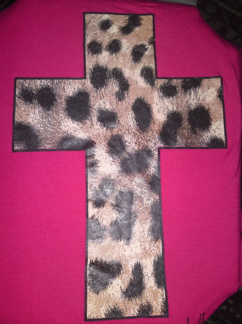

Necesito hacer este trabajo, y no tengo ni la minima idea pòr donde empezar, alguien me podria dar una mano??, por favor
les agradeceré mucho, muchas gracias amigos
Comentario:El dibujo complicado
Trama.jpg [462.32KiB |Visto 8478 veces ]

Te agradezco la respuesta, pero no necesito en imagen sino en vector, o como es que lo hago??, por fvaor ayuda,saludos

Hasta donde yo llego te puedo decir que una trama vectorial, como las que puedes encontrar el la herramienta "Relleno" suele ser muy repetitiva o muy geométrica. Tan real como ese bitmap u otro parecido no creo que lo encuentres.
Te recomiendo usar la herramienta "PowerClip" e introducir el JPG en la figura. Si quieres que el archivo pese menos puedes redimensionar el bimap, editarlo o incluso guardarlo como JPG con mayor compresión antes de usarlo.
De todas formas te adjunto una muestra del JPG vectorizado, primero reducido al 20%, convertido a bitmap y luego "vectorizado por contorno" como "ClipArt", se puede llegar a más detalle pero aumenta el peso. También puedes partir de un JPG mayor reduciéndolo menos al editarlo. Puedes ver como cambia radicalmente su aspecto y dependerá para qué lo quieras.
Verás unas líneas blancas entre objetos que se pueden eliminar con una macro muy sencilla, si lo necesitas me lo dices.

Disculpa la pregunta, pero ¿por qué debe ser vector? o dicho de otra manera ¿en qué lo piensas utilizar? a veces eso ayuda tambien a encontrar la respuesta.

Quiero para estampar en un polo o remera, y necsito hacerlo para grabar la malla

esto lo quieres para hacer la separación de colores he imprimirlo con serigrafia ???????? si es asi trata de reducir la imagen a una proporcion que te mantenga buena calidad y trata con trace bitmap !!!!!! lo que deseas hacer lleva bastante trabajo. Muchas de las empresas que hacen serigrafias de gran calidad ocupan peliculas de negativos y laboratorios de separaciones de colores. Las opciones mas viables hoy por hoy es la impresion sublimatica en textiles o transfers en textiles.!!! Pero igual, para llegar a esa calidad que deseas lo mejor que puedes haces es sobre poner dos imagenes. Selecciona las manchas negras y elimina el fondo, busca un jpg de pieles de leones y colocas las manchas sobre esa piel, ya que son igual en colores y asi puede hacer tu separacion de colores mas facilmente a la hora de tirar el tramado para las mallas serigraficas...!!!!!

Si es para imprimir en serigrafia o hacer separacion de colores, y se hace utilizando CMYK no es obligatorio que sea vector, puedes usar mapas de bits (fotos). Si se desea utilizar colores directos (por ej: marron, naranja y negro) entonces puedes vectorizarlo con PowerTrace paar reducir las tonalidades a las que necesitas
