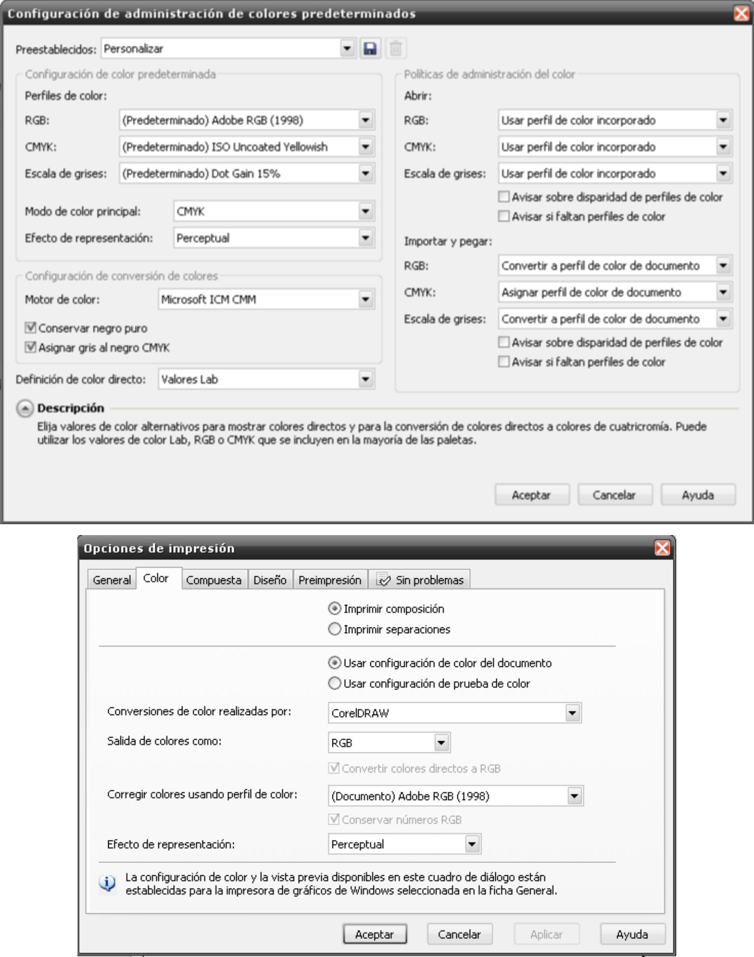

tengo unas impresiones en un papel bastante liviano ¡¡¡casi una sevilleta!!!
las impresiones serane n colores oscuros; principalmente negro.
Que perfil uso para que me queden bien los colores (que no salgan lavados, pero tampoco tan oscuros que me arruguen el papel)

cmyk - ISO Uncoated Yellowish
rgb - AdobeRGB
Grises: ganancia de punto 15%
Representacion perceptual
el negro puro o no depende del trabajo

Bueno, hasta ahora lo puedo probar; el problema es que necesito el negro puro y al imprimir me descarga mucha tinta y se arruga el papel.
Necesitaria imprimir negro puro, pero sin arrugar el papel.
POSTDATA: Adjunto imagen de los perfiles que uso
Perfil.jpg [255.59KiB |Visto 4826 veces ]
