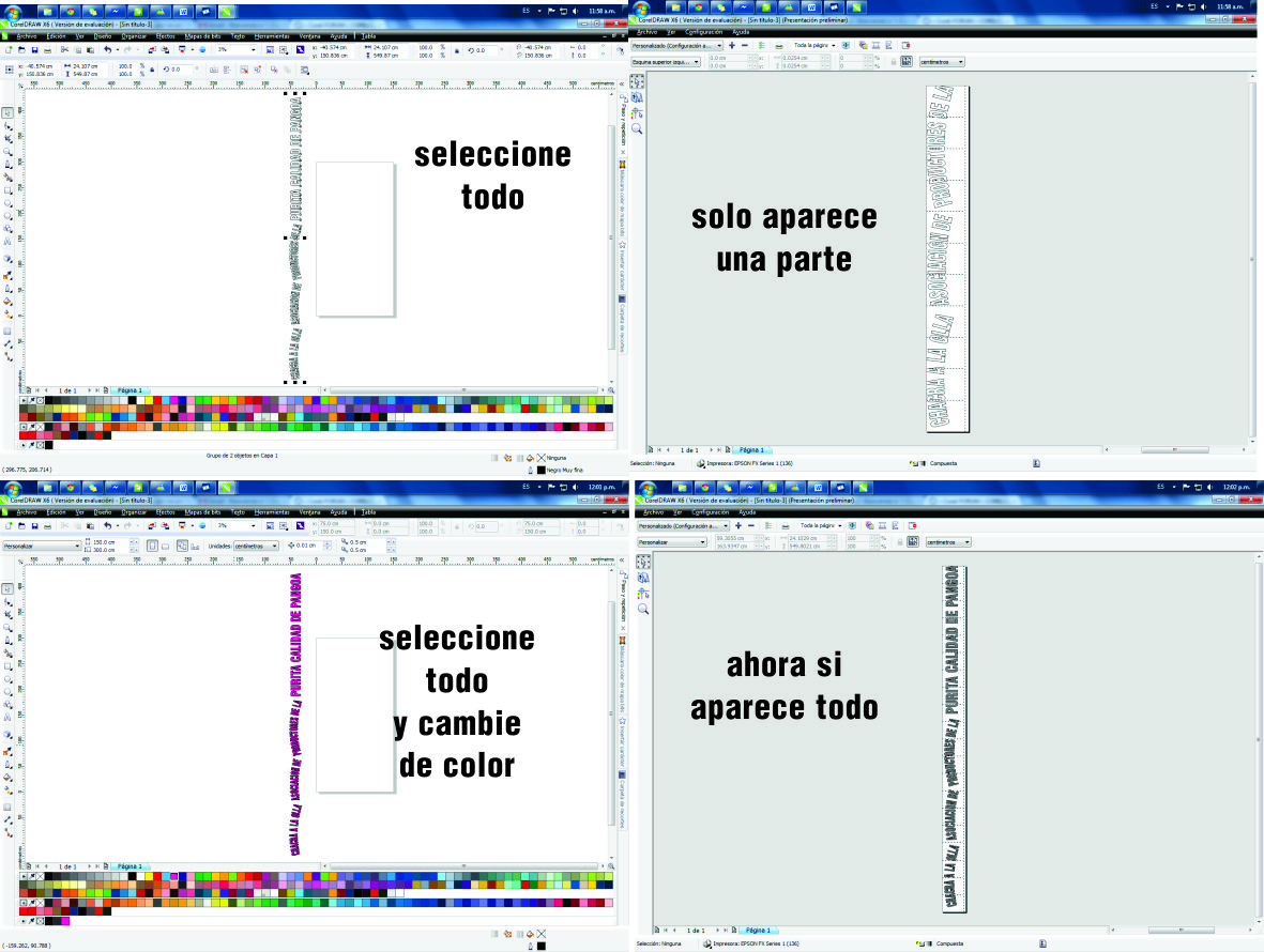

estuve probando el x6, tienes sus pro y sus contras.
un error aparente q encontre es en la impresion, cuando envio una imagen todo bien, pero cuando imprimo aveces tipografias y pongo imprimir seleccion no reconoce y la hoja me sale en blanco, y otra cosa en cuando mando en una impresora matricial y quiero imprimir paginas en mosaico aparte de no reconocer algunas fuentes, solo se ve una parte.
trate con algunas impresoras y sigue el mismo problema.
una de las soluciones es convertir el texto en curvas, aveces sale bien o sino tengo que cambiar de color la fuente
espero q arreglen lo mas pronto posible
me di cuenta q aveces cuando mandas a imprimir solo borde sin color en vista previa no lo vas a ver, ahora si le das color se ve
dejo la imagen para q vean
impresion.jpg [953.2KiB |Visto 9006 veces ]

No te olvides que hay ciertas tipografías que no son aceptadas por algunas impresoras.
A veces hay que agrupar todo y ponerlo como "selección" y prueba a ver si te imprime. Otra solución es que pases tu texto a curvas, selecciones todo e intentes, por si la impresora tiene problemas de tipografías.
No sé si te hace esto sólo con textos o también con figuras vectorizadas.
Fíjate además en las especificaciones de la impresora, las tipografías porque cada cual tiene sus antojos y a veces uno le busca por todos lados y resulta que es la impresora la caprichosa. Lo raro es que no sale siquiera con curvas. A veces puede suceder que tu archivo pasó de X3 a X4 o X4 a X5 y tienen una especie de contaminación, cuando abres el archivo al corel siguiente el archivo se considera como contaminado. Lo que yo hago es abrir un X6 nuevo y copio el otro en un archivo nuevo, y lo salvo. Cuando lo vuelvo a abrir en Corel X6 ya no lo considera como contaminado y lo imprime bien.
Corel últimamente tiene problemas serios para aceptar y trabajar sobre archivos de versiones anteriores, y no te digo Corel 9, sino de la versión inmediata anterior, si encima cambiaste el ambiente de XP o Vista a W7, la contaminación se agrava. Así que lo que aconsejo es empezar de nuevo copiando todo en un archivo nuevo y sigues trabajando a partir de ese.
Espero que te sirva mi respuesta.

Quiza sea un problema del programa, pero por lo que veo en tu imagen el mayor problema es que tienes todo el objeto fuera de la página. El programa fue concebido para trabajar como una mesa de dibujo, donde tú colocas una hoja en blanco o un block de hojas y empiezas a dibujar. Por lo tanto, lo que toma en cuenta en primer instancia es lo que está dentro de la hoja. Por ejemplo, si quieres enviar a imprimir un texto de medio metro de ancho por un metro de largo, lo mejor es que hagas una página de ese tamaño, y envies a imprimir, el hacer "Mosaico" automaticamente reconocerá el tamaño, y puedes segmentarlas como prefieras, sin seleccionar ningun objeto. Pruebalo y nos cuentas.
