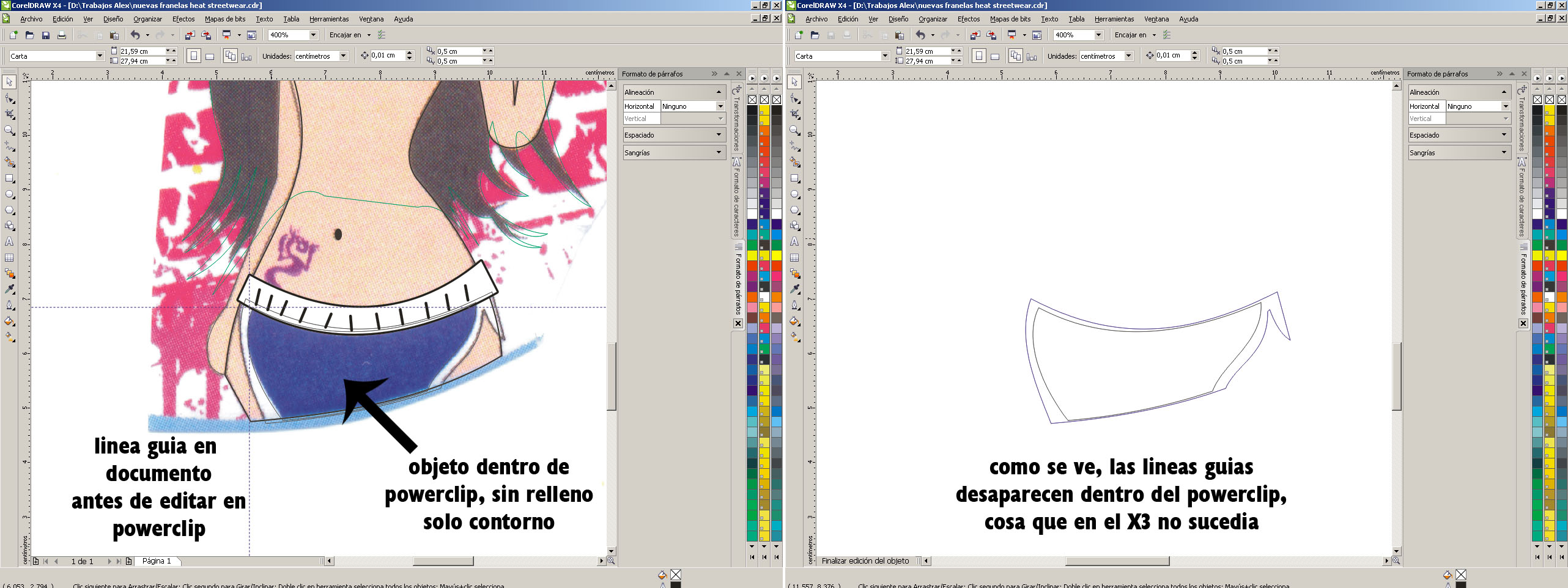

saludos compañeros, de que tiempos sin estar con ustedes por razones de trabajo me aleje pero he vuelto y aqui presento una pequeño problema con el X4 y la funcion del powerclip
pues bien, a diferencia del X3, este efecto, me permitia visualizar las lineas guias dentro del "contenedor" de los objetos y ahora en el x4 cuando edito dicho objeto dentro del contenedor, las guias no aparecen..
espero que con esta imagen referencial entiendan un poco mi problema y puedan ayudarme

asi es ariel, pero lo que quiero decir es que en el X3 si se ven tanto en la pag maestra como dentro del powerclip, y en el x4 en mi caso, solo se ven en la pag maestra...

tambien pasaba por el mismo problema, pero creo haber encontrado la solucion,... desde el administrador de objetos, debes hacer tus guias desde "Guias maestras" ahi si se podra visualizar dentro del contenedor.

perfecto david, esa es la solucion...desde el administrador de objetos..ahora si las veo desde el contenedor del power clip...que tedioso es este X4 pero bueh
