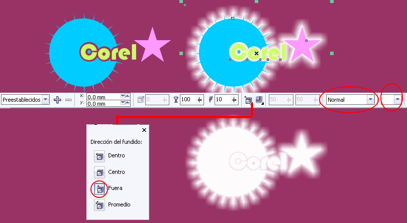

MensajePublicado:Mar, 09 Sep 2008, 02:12
He usado los parámetros que indica la imagen. Es más fácil que te salga que no te salga. El truco es la dirección de fundido: 'Afuera' y el modo de transparencia 'Normal'.
Simplísimo.
Más abajo está la sombra (destello) separada para que la veas mejor.
MensajePublicado:Mar, 09 Sep 2008, 02:15
GRACIAS!!!!!!!!!!!!!!!!!!!!!!!!!!!!!!!!
MIL GRACIAS!!!!!!!!!!!!!!!!!!!!!
Al NO TENER TRANPARENCIA, toma esa forma, y color blanco sobresale como quería, gracias!!! Qué tonto yo!!! jejeje
