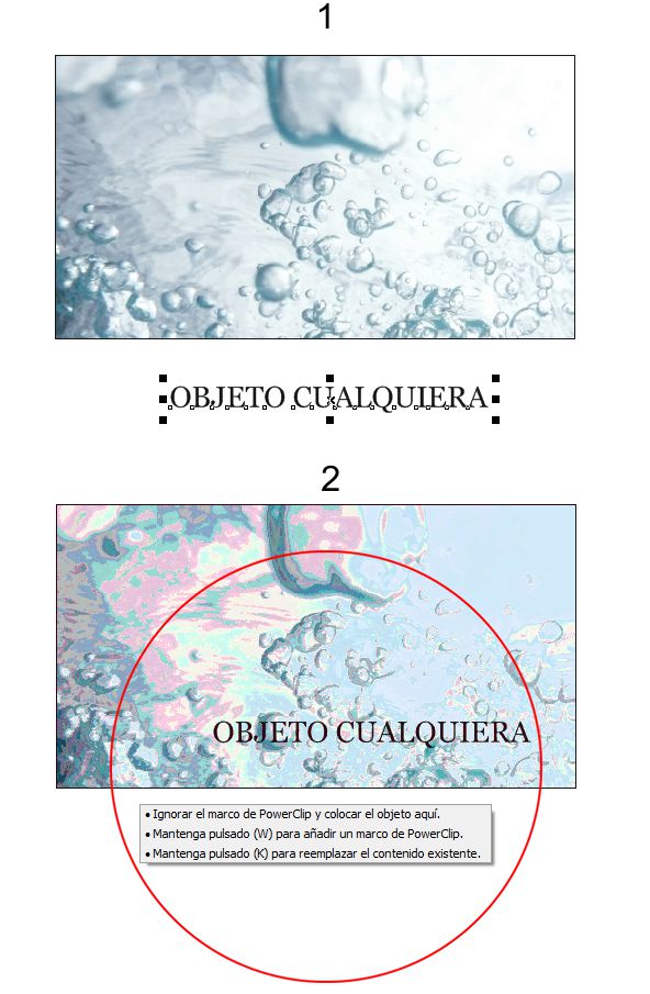

MensajePublicado:Vie, 18 May 2012, 09:02
Si el powerclip está aplicado no te coloca NUNCA otro objeto dentro automaticacamente, solo si es un marco de powerclip vacio. A mi lo unico que me molestó es que al Extraer el contenido de un powerclip, quede automaticamente como "Marco vacio de powerclip" y por tanto absorba lo que no le coloque encima. Pero un vez que se coloca un objeto dentro de un powerclip, no sigue colocando todo automaticamente. Respecto al marco vacio de powerclip, basta con desactivarlo con el boton derecho (Tipo d emarco / Ninguno). Pero lo que me extraña es que digas que una vez colocado un objeto siempre siga colocando otros objetos. De hecho, intenté hacerlo y ni a propósito logré que lo haga.
Haz la prueba: dibuja un rectángulo por ejemplo y aplícale un powerclip, ( métele una foto dentro ) edita el powerclip y coloca bien la imagen. Después cada vez que pases por encima cualquier objeto, te preguntará si quieres meterlo también dentro del powerclip con tres opciones, lo que rralentiza y mucho el flujo de trabajo ¿ no hay forma de aplicar un powerclip y que deje de "tragar" objetos? Vamos como antes, que creabas un powerclip y te olvidabas de el a no ser que quisieras ir a propósito a editarlo.

MensajePublicado:Vie, 18 May 2012, 15:02
Es lo que decia antes, si pasas un objeto sobre un powerclip te da la ocpion de colocarlo, pero NUNCA lo coloca automaticamente (solamente si es un marco de powerclip vacio). No es necesario mantener apretada la tecla F ni ninguna otra como decian antes. Sinceramente no he notado que eso ralentize el flujo de trabajo en nada, y eso que suelo usar muchos powerclip en mis trabajos. Mas aun, acabo de hacer varias pruebas con diferentes powerclip y no noto que afecte a la velocidad ni al rendimiento.
A pesar de todo, debo reconocer que las primeras veces que utilicé X6 me resultó extremadamente lento editar un powerclip, lo cual era bastante preocupante, pero ahora funciona perfectamente, igual que X5 o anteriores
