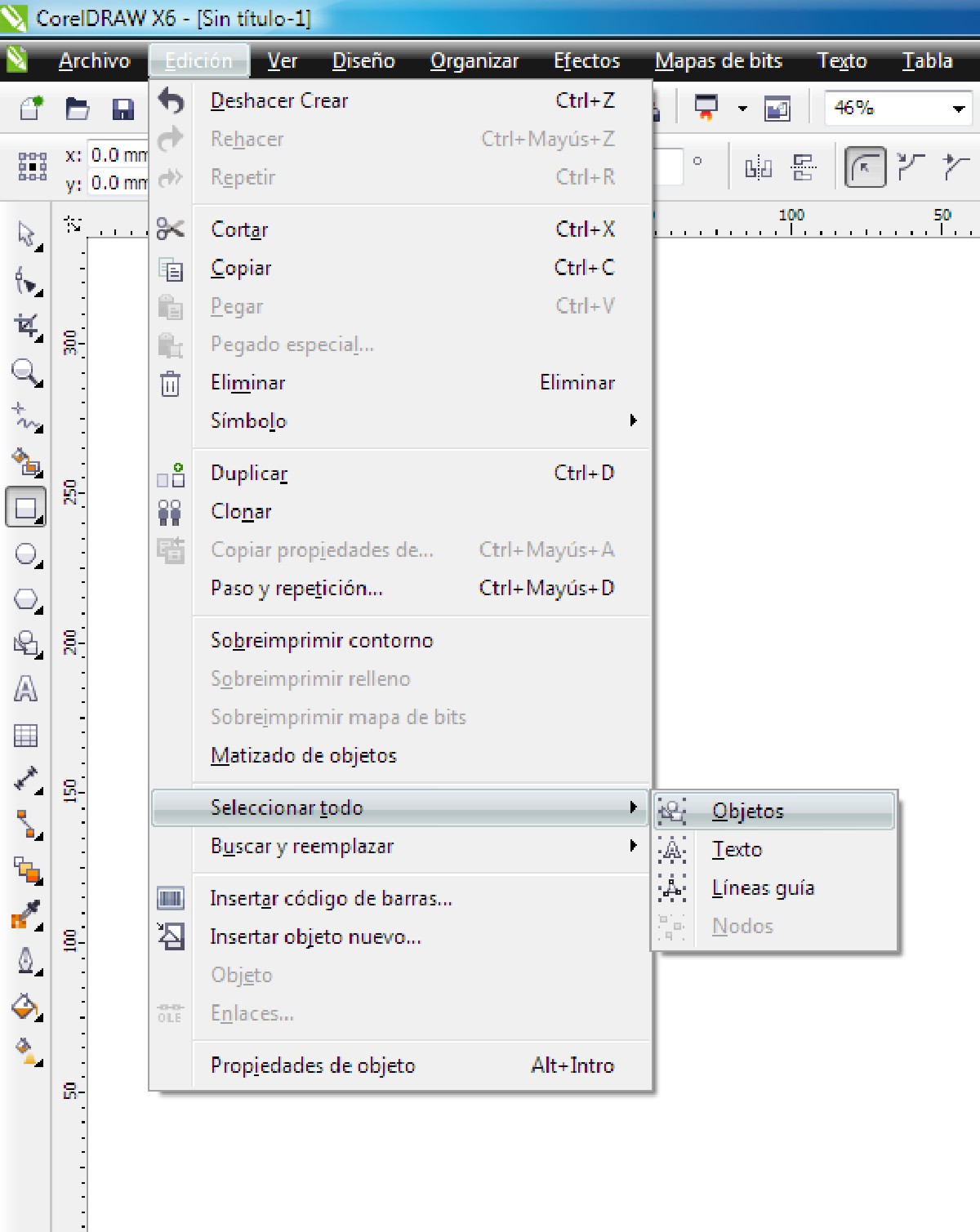

Hola amigos, el la versión X6 no encuentro la herramienta seleccionar todo objetos, alguien sabe que ha sucedido con ella ?
Agradezco su colaboración

para seleccionar todos los objetos:
- doble click sobre al herramienta Seleccion (el puntero)
- o Ctrl+A
- o Edicion / Seleccionar todo / objetos

Ariel muchas gracias por responderme, lo que me parece extraño es que hasta la versión X5 en le menú "Edición - Seleccionar todo" aparecía todo objetos ya no.
MensajePublicado:Vie, 04 May 2012, 13:36
En el menu Edicion sigue estando (el mio es bajado de corel.com), tal vez debas reparar la instalacion (manteniendo apretado F8 al iniciar el programa)
Captura.JPG [238.77KiB |Visto 5899 veces ]

Ariel, hice lo que me dijiste, restaurar con F8 y ya aparece la herramienta.
Muchas gracias.
