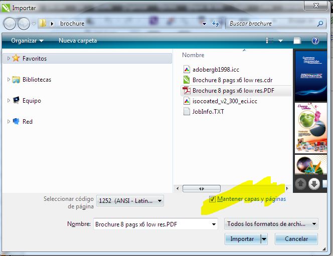

nescesito importar un pdf a corel, pero el archivo tiene muchas paginas... digamos 40.
Pero al importarlas me aparecen todas juntas en una sola pagina y para colmo desagrupadas; Hay alguna forma de importar el archivo en paginas distintas?

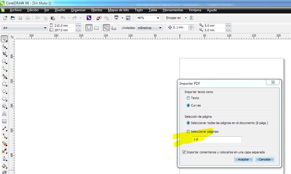

Al importar un PDF te debe aparecer un menu que te permite elegir las paginas a importar. Si esta activa la opcion de mantener capas y paginas, cada una sera un pagina diferente
1.JPG [61.4KiB |Visto 11337 veces ]
Captura.JPG [76.76KiB |Visto 11337 veces ]
