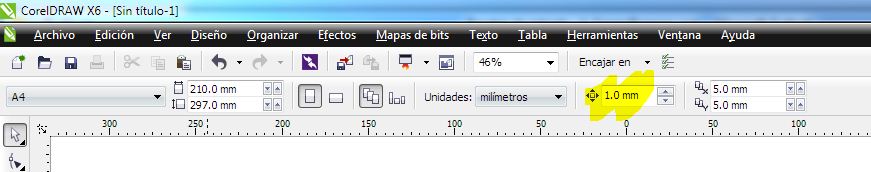

mientras no aparezca algun guru para responder, te respondo yo: lo cambias en la barra de Propiedades (que es lo mismo que ir a Herramientas / opciones / documento / reglas, elige el valor de desplazamiento), luego haces click en Herramientas / Guardar configuracion como predeterminada
