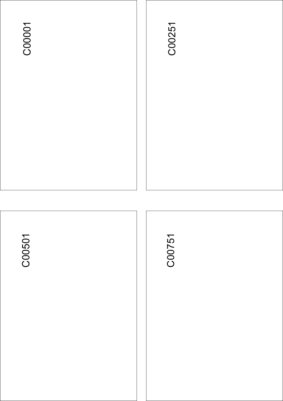

Hola corelianos, siempre leo los comentarios y opiniones, un saludo a todos....tengo un problemita
que se ha vuelto un problemon.
Mi problema es el siguiente, necesito numerar unas boletas (las cuales imprimi en tabloide)
las imprimi en offset y hay cuatro montadas, el cliente quiere que las numere pero como solo
hablo de numerar era bastante facil, el asunto se complico cuando dijo despues de impresas
que el numero debe llevar una letra C adelante, la cual yo hubiera puesto en el archivo antes
de mandar a offset.
Bueno el quiere su numero así C00001, C00002 etc... se me ocurrio IMPRIMIR FUSION
pero la verdad no he podido hacerlo.
Quisiera que la primera boleta contenga desde el C00001 hasta C00250, la que le queda al lado
desde C00251 hasta el C00500 la de abajo izquieda C00501 hasta C00750 y la de abajo derecha
C00751 hasta C01000.
Hay alguna forma de hacerlo automaticamente sin tener que digital los numeros en los campos de
fusion?
Sera de gran ayuda, ya tengo 3 dias de retraso con este trabajo.

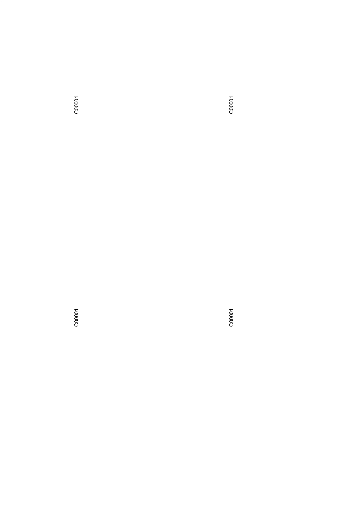

Ariel o Manix me podrian subir un archivo ya hecho porque realmente no entiendo muy bien
y hasta leí el manual de ariel, pero como solo habla de nombres tampoco entendi.
Hice un tabloide con la posicion exacta donde irian los numeros, (supongo que podria moverlo si no cae?) para que
me ayuden con lo de la fusion. No se si soy yo o esto es muy complicado.
Gracias anticipadas....
