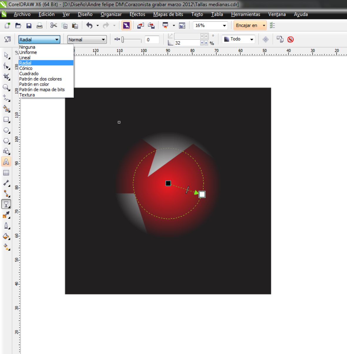

Tengo un rectangulo y a este debo darle un degradado que termine en transparencia, pero nescesito que sea ovalado,
asi como la imagen, pero ovalado.
gracias

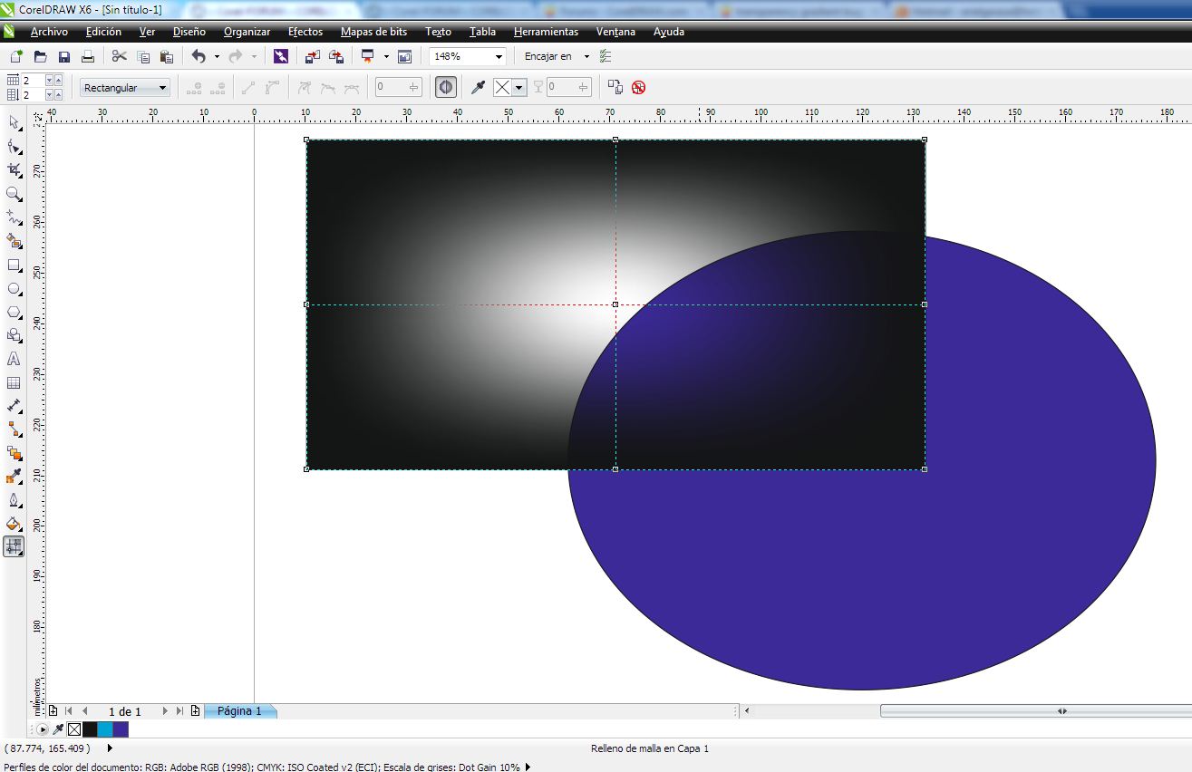

1 - Selecciona el rectangulo, del color que hayas elegido
2 - Aprieta la tecla M para activar el Relleno de Malla
3 - selecciona el nodo central y aplicale una transparencia de 100% en la barra de propiedades

Gracias... que detallazo!
