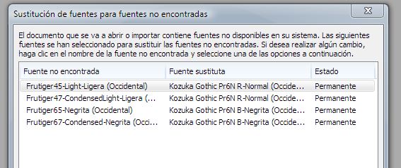

MensajePublicado:Lun, 12 Mar 2012, 13:12
al abrir el archivo me pide las fuentes Frutiger Light Ligera, que no tengo (tengo frutiger light pero no ligera) asi que si puedes adjunta las fuentes

MensajePublicado:Lun, 12 Mar 2012, 13:27
Vaya, debería haberlo pensado, vaya fallo!!
Aqui las tienes.
Frutiger.zip [82.88KiB]
Descargado 676 veces
